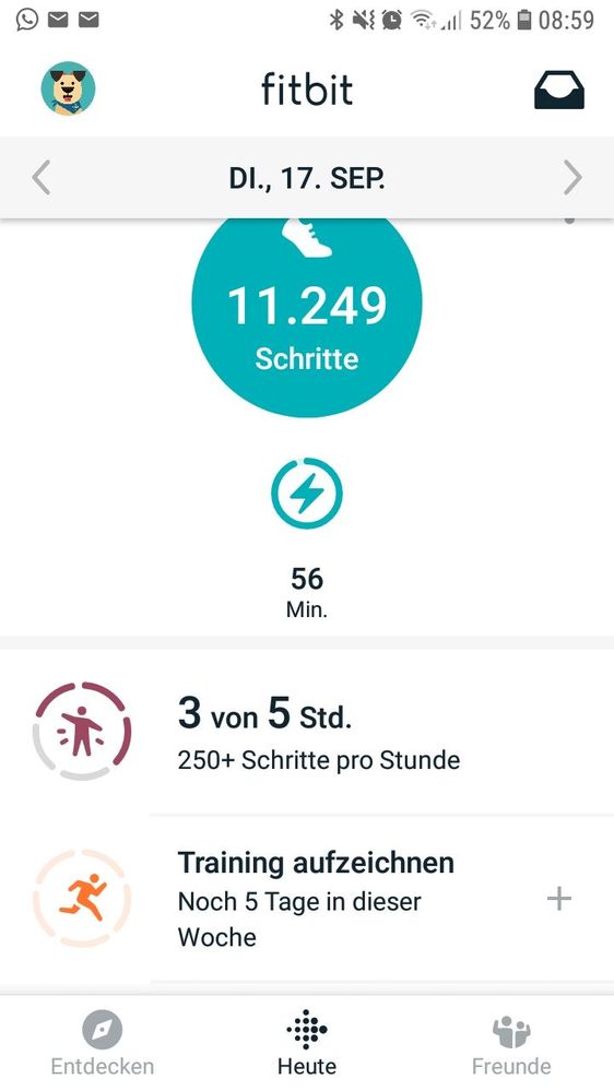

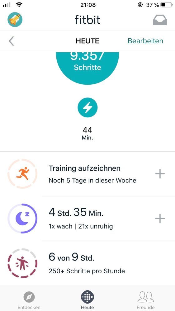

die Antwort ist für mich verständlich. Aber warum wird es dann auf dem Dashboard angezeigt (siehe Fotos)? LG Melanie

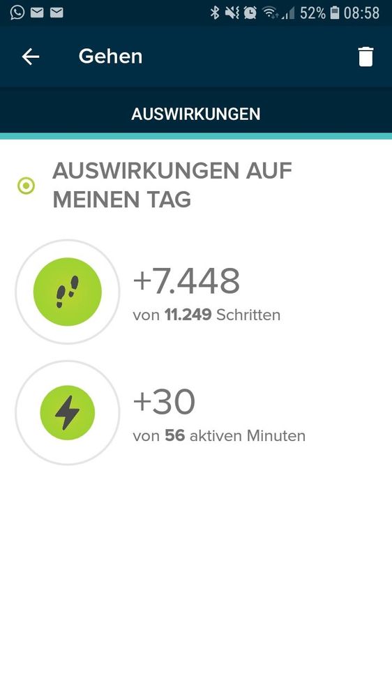

Hallo, ich habe mal einen Spaziergang manuell als Training hinzugefügt. Das führte aber dazu, dass die Schritte, die ja eh schon gezählt waren, nochmals gezählt wurden. Also habe ich es wieder gelöscht. Bei meiner Charge 3 funktioniert das nachträglich wunderbar, nicht aber bei der ACE 2. Oder habe ich etwas falsch gemacht?

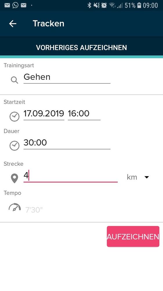

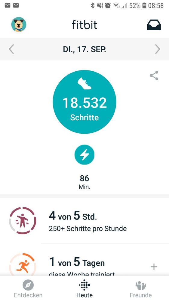

Hallo JuanFitbit,
vielen Dank für deine Nachricht. Anbei wie gewünscht ein paar Screenshots.
Ich gehe vom Startbildschirm auf Training aufzeichnen, tippe wie gefordert auf das Uhrsymbol und trage im nächsten Screen die Daten des Spaziergangs ein. Bei den Auswirkungen auf meinen Tag stimmt die ursprüngliche Schrittzahl noch, aber sobald ich zum Startbildschirm zurückgehe, werden die Schritte addiert. Da es sich hier um ein fiktives Beispiel handelt, knn es sein, dass zu der Zeit vorher keine Aktivität war. Aber bei dem Spaziergang, den wir tatsächlich gemacht haben, war es nicht anders.

Hallo ich habe auch das Problem das, die Schritte nach einen Spaziergang die ich manuell nachtrage oben drauf gerechnet werden. Wie wurde das Problem gelöst?
Hallo, das Problem wurde gar nicht gelöst, es geht schlicht und ergreifend nicht. Dies war die Antwort vom Support:
Bezüglich der Manuell-Aufzeichnung Wenn Sie eine Aktivität, auf dem Sie eine Strecke hinzufügen müssen, wird diese Aktivität automatisch eine Anzahl von Schritte auf das Konto hinzufügen.
Sie können für diesen Fall eine Aktivität aufzeichnen die keine Strecke aufzeichnen müssen, wie zum Beispiel, Fußball.
