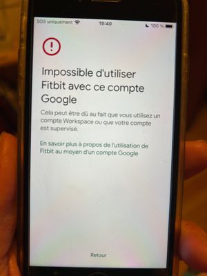

 Bonjour,
Si je me connecte avec le compte Google de ma fille que je supervise, le message suivant s’affiche. Si j’arrête la supervision, je peux me connecter, mais impossible d’ajouter sa montre Ace 3 puisqu’un message apparaît mentionnant que je dois me connecter avec le compte de mon enfant!…

Bonjour @Mchristinelebla
Merci de ton retour et pour la photo partagée. Laisse-moi savoir quel est le modèle de ton téléphone et la version de son système opérationnel.

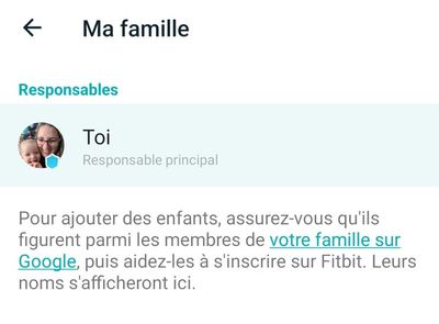

 Lorsque je suis dans fitbit son nom n'apparaît pas.
Mon téléphone s22 ultra samsung
Et un autre message suivra  pour la photo suivante
Solution approuvée
 son compte est bel et bien dans notre famille. Donc rien à faire pour l'ajouter. 115$ aux poubelles pour un bracelet infonctionnel seul, si il n'est pas relié à la famille

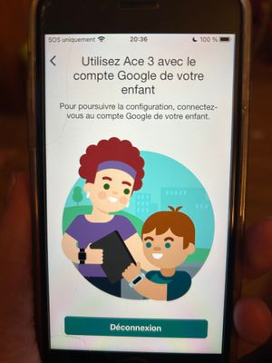

Ma fille utilise un iPhone SE. Elle a un compte Google dont j’ai retiré la supervision pour me connecter sur l’application… Mais quand j’essaie d’ajouter sa monte, je recois ce message…  à noter que l’application et le téléphone est à jour…
