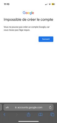

Bonjour,
Mon fils de 11 ans vient de recevoir l'Ace 3. Il es impossible de créer un compte Google pour enfant. J'ai essayé plusieurs fois. Comment puis-je configurer sa montre sans compte Google. Est-ce même possible?
Merci

Merci de votre réponse.
Il est malheureusement impossible de créer un compte Google pour enfant dans ma région. De plus, l'application Family Link de Google ne fonctionne pas non plus. Après avoir tourné en rond pendant 2 jours, j'arrive au constat que ce produit n'est pas adapté pour nous.

Bonjour, j’ai le même problème pour mon fils de 7 ans. Depuis le transfère vers Google. Avant sa montre fonctionnait très bien. Il est impossible de crée un compte pour un enfant de moins de 13 ans. Je ne veux pas mentir sur son âge puisque les donnes seront erronées.
J’ai essayer dans familly link et dans Google directement, il n’y a rien à faire. C’est très fâchant! Je constate que je ne suis pas la seule dans cette galère! Malgré toute les discussions sur le forum il me semble y avoir aucune solution. Considérant que vous n’êtes pas en mesure de le régler allez vous rembourser le produit? J’apprécierais une solution au minimum!!!
