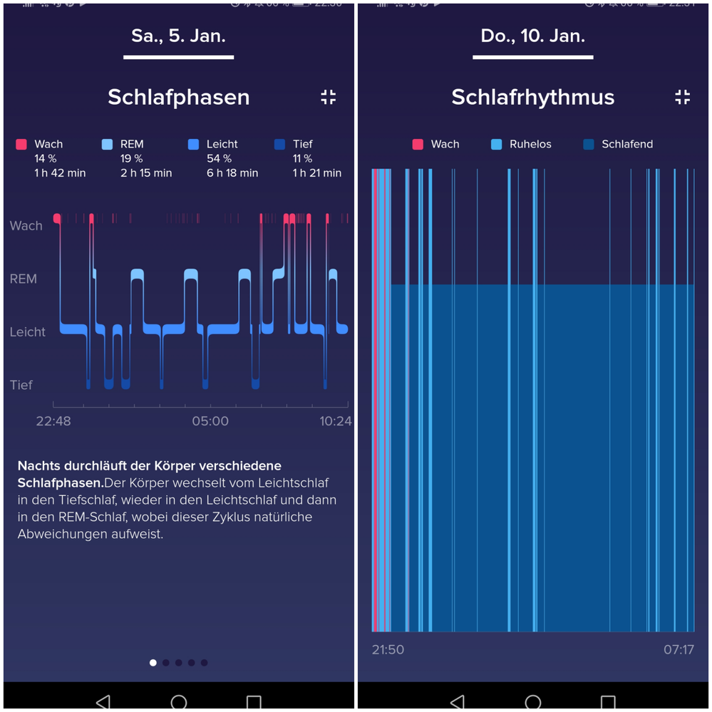

Hallo @LuciaFitbit,
Danke das du dich so schnell gemeldet hast. Habe es jetzt nochmal eine Nacht probiert, mit den Tipps die du geschrieben hattest, aber leider hat sich nichts verändert. PicsArt_01-11-10.33.20.png
Bei dem Bild vom 5 Januar ist noch alles "normal" aber bei dem vom 10. Kann ich auch nicht mehr die einzelnen Phasen anklicken .
@Kokosnuss bitte entschuldige die Wartezeit. Danke für deine Mühe, um diese Situation zu lösen und für die Screenshots. Bitte probiere aus deinen Alta HR neuzustarten. Die Anleitung dafür, kannst du hier finden: Wie starte ich mein Fitbit-Gerät neu?

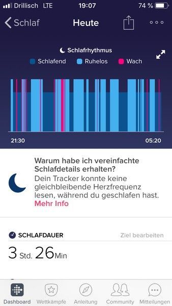

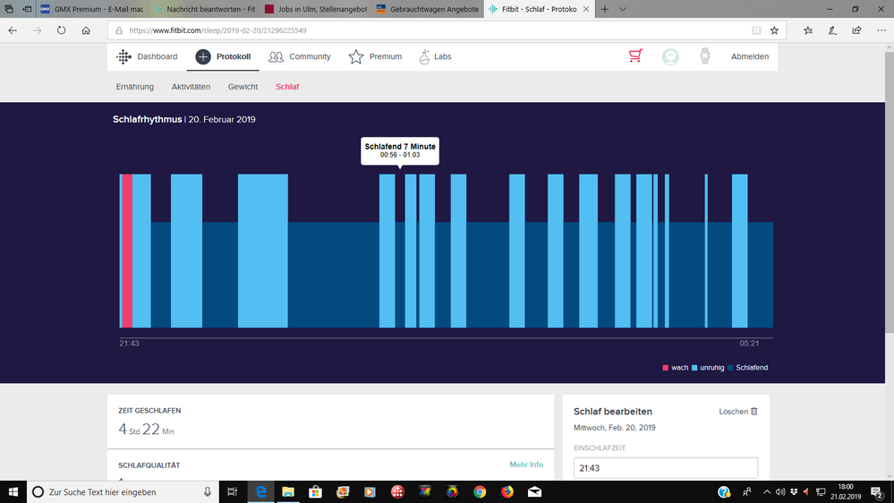

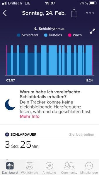

@Andi69 danke für den Screenshot. Bitte entschuldige die Wartezeit. Nutzt du die Fitbit App? Falls ja, poste hier einen Screenshot der Schlafaufzeichnung in der App.
Hoffe bald von dir zu hören.
Lucia | Community Moderator, Fitbit
Hat dir dieser Post geholfen? Bezeichne ihn als Lösung und gib mir Kudos 😄

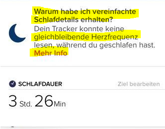

@Andi69 danke für die Screenshots. Bitte entschuldige die Wartezeit. Entsprechend den Screenshots handelt es sich, um die Herzfrequenzmessung. Unter der Grafik werden mehr Informationen darüber erklärt. Bitte klicke auf "Mehr Info". In diesem Fall kann ich dir empfehlen, diese Tragetipps zu befolgen und den Tracker am anderen Arm zu tragen.
