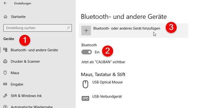

  • Klicke auf die Schaltfläche „Geräte“.
  • Öffne den Eintrag „Bluetooth“. (Siehe Bild 1 - Schritt 1)
Da sollte dir die Geräte angezeigt werden, womit dein Pc über Bluetooth verbunden sind.

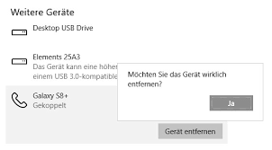

Tippe drauf, und drücke auf Gerät entfernen  .(Siehe Bild 2, Ich habe mein S8 als Beispiel genommen)
Bestätige die Entfernung
 Schalte das Bluetooth aus. (Bild 1 /Schritt 2)
