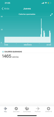

Hola! Lo de los minutos de actividad que se me generaron espontáneamente (sin añadir actividad manualmente) han vuelto al registro. Lo que no ha vuelto a la normalidad son las calorías del día de ayer. Te adjunto foto.
Como verás en todos los intervalos de tiempo tengo la misma cantidad de calorías excepto por algunos periodos. Esto no es correcto ya que durante el día trabajé, caminé...es imposible que en todos los intervalos quemé las mismas calorías. Hay alguna manera de volver a las calorías que tenía antes?

Gracias por volver a la comunidad y por adjuntar tus imágenes @Aivlissh.
No es posible devolver las calorías a como las quieres.
