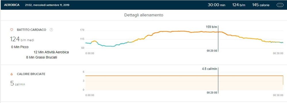

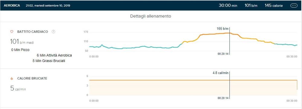

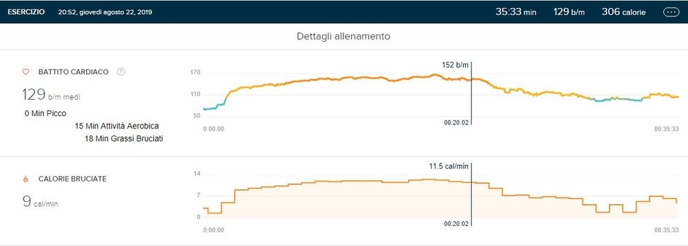

La guida su come migliorare la precisione del battito l'ho sempre seguita, di seguito un po di report di allenamenti (l'allenamento è il medesimo con la stessa durata):
Con Charge HR:
Alta HR:
Alta HR
Alta HR un paio di riavvii 5 minuti prima di iniziare:
(al minuto 20 finisco l'allenamento)
é evidente la differenza nei primi minuti dell'allenamento.
Noto ora che l'alta hr non varia le cal/min

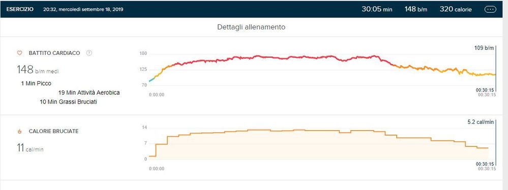

Ciao, alla fine dopo varie prove fallite ho deciso di rendere Alta HR al venditore.
E ho acquistato Inspire HR caratteristiche simili ma più nuovo e soprattutto con la possibilità di avviare gli allenamenti da braccialetto.
Ecco il risultato:
Il risultato è ottimo, molto più reattiva la lettura, appena iniziato l'allenamento il battito è subito aumentato già nei primi 30 sec e non ha perso per un secondo il battito.
L'alta hr mi ha molto deluso direi che ha qualche problema software perchè nelle camminate il battito funzionava molto bene.
