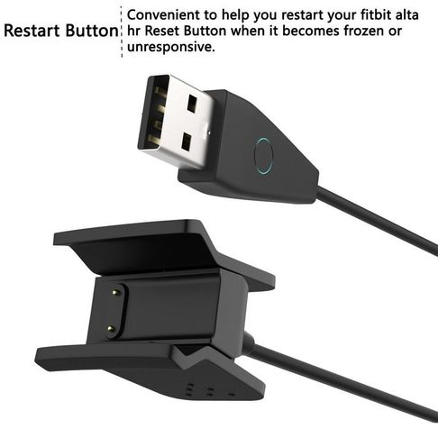

ciao io non accendevo da diversi mesi il mio orologio e adesso non funziona più..comunque una domanda,ma qual è il tasto sul caricatore perchè sul mio orologio ci stà solo un tasto sopra lo schermo e il caricatore è la spina che si attacca alla corrente.

Ciao, benvenuta nel forum della Community, @Siria.gym.
Grazie per la tua domanda riguardo al funzionamento del tuo dispositivo Fitbit.
Fammi sapere se sei riuscito a completare la procedure di riavvio per questo dispositivo. Puoi provare anche a cambiare l'opzione del quadrante e poi controllare se lo schermo ancora non risponde.
Ecco la foto del pulsante per completare il riavvio, è quello all'estremità del cavo USB:
Spero sia di aiuto, sarò in giro.
