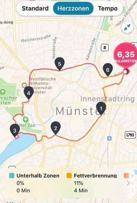

Hallo, ich schließe mich an! Die Antwort ist nicht akzeptabel ... ich habe mal zurück geblättert und sende einen Screenshot vom März diesen Jahres.
Da hat es noch funktioniert. Aktuell habe ich die neuste App Version installiert (3.27 (984)). Habe sie vor Nutzung sogar einmal deinstalliert, neu installiert, Handy neu gestartet ... ohne Erfolg! Immer noch Fehlanzeige. Was wäre das denn auch für eine Logik? Aufzeichnung via Tracker = Herzdaten in App da, Aufzeichnung via App = nicht genügend Daten vorhanden ... Sorry, aber das ist "Blödsinn", den ihr uns da verkaufen wollt!
Zumal ich mal das Problem hatte, dass immer, wenn ich mit dem Tracker (Charge3) aufgezeichnet habe, keine Kartendarstellung mehr da war. Bin daher dazu übergegangen, meine Laufaufzeichnungen immer über die App zu starten. Und da sich nach einem Lauf Tracker und Handy bzw. App synchronisieren, kann es ja kein Argument sein, dass die Herzdaten fehlen, da das Handy diese nicht aufzeichnet ... ist grundsätzlich natürlich richtig, aber deshalb benutzt man ja den Tracker, um die Daten zu messen und aufzuzeichnen?! Genau für das Aufzeichnen der Herzdaten habe ich mir den Tracker ja schließlich gekauft ... nachdem ich von einem zuvor gekauften, wesentlich billigeren Chinaprodukt Abstand genommen hatte, weil App und Bedienung einfach grotten schlecht waren. Meine Bitte also auch nochmal: gebt Euch Mühe, diesen Bug zeitnah zu beheben!
am 08-11-2020 21:53
am 08-11-2020 21:53
Update: bin eben mit meinem iPhone XS + neuster Version der App gelaufen und habe das Training vom Charge3 aus - also nicht in der App - gestartet ... und: Bingo!! Die Herzdaten + Karte sind da! Das ist erfreulich, danke soweit!! Beim nächsten Mal werde ich das Training mit dem iPhone XS in der App starten und mal sehen, was passiert ... laut eurer Info müsste ja dann wieder die Meldung „nicht genug Herzdaten ...“ kommen.
