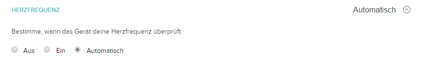

Herzlich willkommen in der Community @carolillany_lov! Ich rate dir deinen Tracker einmal als Ersatzgerät einzurichten indem du den Schritten aus diesem Artikel unserer Hilfe-Seite ausführst. Danach versichere dich dass du die Einstellung der Herzfrequenzanzeige, deines Alta HR, in den Geräteeinstellungen deines online Dashboards auf "Automatisch" gestellt hast.
Lass mich wissen ob es funktioniert hat die Schweirgkeiten zu beheben! Roboter (fröhlich)

Es freut mich dich das erste Mal in der Community zu sehen @Whippersnapper! Ich rate dir deinen Tracker einmal neu zu starten indem du die Schritte aus diesem Artikel unserer Hilfe-Seite ausführst. Ebenso solltest du in den Geräteeinstellungen deines online Dashboards unter der Option der Herzfrequenz die Einstellung auf "Aus" stellen, deinen Tracker synchronisieren, die Einstellung wieder auf "Ein" oder "Automatisch" stellen und nochmals synchronisieren. Falls dies nicht helfen sollte die Schwierigkeiten zu beheben, melde dich bitte nochmal.
