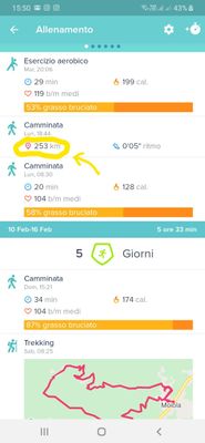

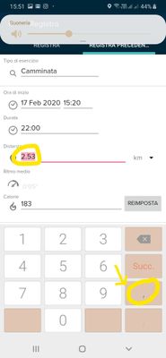

a causa di una mancata rilevazione automatica di diverse attivita da parte del mio ALTA HR ho dovuto provvedere alla loro registrazione manuale ma l'app presenta un problema che rende impossibile registrarle in modo accurato.
Nel momento in cui inserisco la distanza (in km) la tastiera possiede solo il carattere "virgola" mentre l'app probabilmente necessita del carattere "punto". La "virgola" non viene riconosciuta, quindi se ad esempio inserisco 10,85 km mi prende 1085 km.
Lascio gli screenshots per rendere più chiara l'idea.

Già fatto almeno 1000 volte visto i numerosi problemi che sto avendo anche
con rilevamento delle attività. Rimane sempre li,stesso problema. Io ho
una virgola e non un punto che al momento della digitazione viene scritta
come punto ma non è riconosciuta.
Insomma basta vedere i miei screenshot. Mi sembrano chiari
