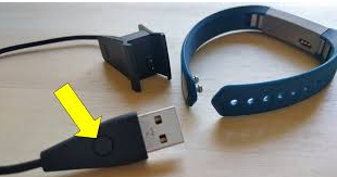

@malow pas de problèmes!
En fait pour redémarrer ça se passe sur le câble de chargement. À la base du câble de chargement (du côté de la connexion USB) il y a un bouton.
Pour redémarrer l'unité appuie trois fois sur le bouton. Si l'Alta est bien connecté chaque fois que tu appuies il devrait vibrer.
Après les 3 pressions attends 8-15 secondes, le slogan de Fitbit s'affichera  ainsi que la version du firmware.
Essaye puis dis-moi comment ça se passe!
À bientôt!
Solution approuvée
Bonsoir, un grand merci !!! j'ai suivi vos consignes (il y a effectivement
un bouton sensitif à la base du cordon mais j'ai sorti mes lunettes
rire!!). Résultat synchronisation réussie. Merci POUR VOTRE AIDE
