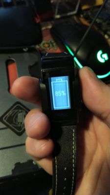

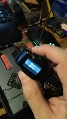

Anche io da stasera ho lo stesso problema, e per di piu' si e' disconnesso dal telefono e non si riesce piu' a connettere....Ho provato a resettarlo, a toglierle e cercare di riconnetterlo all'applicazione (senza risultato, l'applicazione trova il rilevatore ma non riesce a connettersi).
Allego un paio di foto che mostrano il problema.

Grazie per il supporto. Personalmente, ho provato a resettare il dispositivo 3 volte, durante l'ultima delle quali ho addirittura creato un video. Secondo me potrebbe essere un problema hardware, in quanto le bande sono più presenti quanto più pixel accesi ci sono sullo schermo, per esempio a partire dal tempo 0:13 del filmato si vede che il problema al display aumenta man mano che la barra di progresso si riempe... Per inciso, comunque, da quando ieri è iniziata (dopo 11 mesi di ottimo funzionamento) il touch screen è molto meno reattivo e sono riuscito a collegarlo solo una volta dopo un soft reset ma appena collegato ha parlato con l'applicazione per circa 30 secondi dopodichè è tornato offline (icona rossa "danger" sul tasto "sincronizza ora" dell'applicazione). Non so a questo punto cosa fare...
Il video (se posso pubblicarlo, altrimenti lo rimuovo) si trova a https://youtu.be/iuuyntFamEU

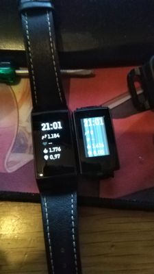

Aggiornamento finale...
Oggi è arrivato (tempi rapidi, spedito lunedì dall'Olanda...) il Charge 3 in sostituzione, acceso si è subito connesso ed ha scaricato un aggiornamento. Attimi di suspance al termine, quando sembrava non si riuscisse più a sincronizzare ma dopo 4-5 minuti ha preso a funzionare perfettamente. Allego un'immagine del fitbit funzionante (sinistra) e quello guasto (a destra), che ora provvederò a smaltire adeguatamente.

@Adam01 Grazie della tua risposta.
È ottimo sapere che la tua sostituzione è arrivata e funziona perfettamente. Ti ringrazio per l'immagine allegata e per il tuo tempo e la tua pazienza.
