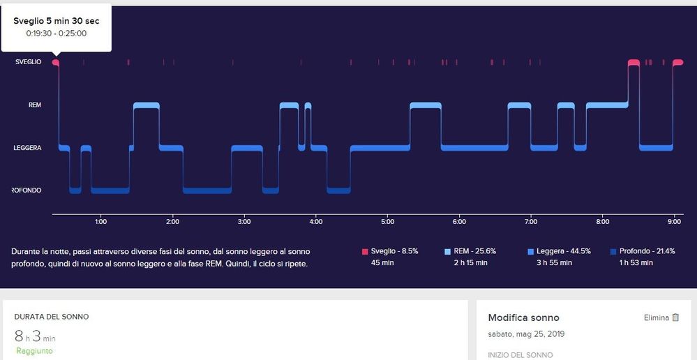

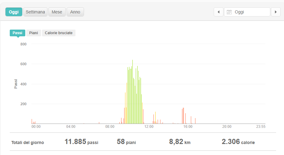

@EdsonFitbit, questo sabato 25/05/2019 ho rilevato delle anomalie evidenti sul conteggio dei piani, in riferimento ai grafici dei piani passi e sonno sotto:
-1 piano rilevato erroneamente alle ore 00:30, quando lo stesso grafico del sonno rileva che stavo nella fase iniziale del sonno;
-1 piano rilevato erroneamente alle ore 6:55, quindi durante il sonno;
-ha rilevato una marea di piani (credo una 40ina o più, si vede nel grafico) mentre tagliavo l'erba in piano (ore 9:45-11:15 circa);
Come è possibile che rilevi piani durante il sonno?
E mentre tagliavo l'erba come ha fatto a rilevare differenze di pressione in piano?
In entrambi i casi non vedo come ha fatto a rilevare differenze di pressione con l'altimetro.

@GiovanniBit Grazie della risposta e delle immagini allegate.
Il tuo Fitbit Charge 3 è progettato per rilevare cambiamenti di pressione basati sulla variazione dell'altitudine, ma altri tipi di cambiamenti di pressione, ad esempio causati da vento, condizioni atmosferiche o dalla semplice apertura di porte, potrebbero far registrare al dispositivo piani extra anche durante il sonno.
Se hai qualche altra domanda, per favore fammi sapere.

Ciao @EdsonFitbit , pensavo che l'algoritmo di conteggio dei piani effettuasse delle correlazioni con il rilevamento dei passi ed il dispositivo effettuasse un filtraggio dei dati prima di assegnare i piani;
mi spiego meglio:
-se non sto camminando, ed il dispositivo non registra dei passi, come fai ad indicare contestualmente che solo salito di un piano come attività? (E tanto meno quando rileva il sonno)
-se rileva un colpo di vento, e quindi una variazione di pressione, immagino che la durata della variazione sia limitata nel tempo, mentre salendo effettivamente di 3 metri la pressione sarà costantemente differente. Non viene effettuato un filtraggio temporale dei dati?
Il dispositivo Fitbit Charge 3 non effettua queste correlazioni tra i dati?
Potresti chiedere al team di sviluppo dettagli in merito?
Mi riservo di controllare anche cosa fa il Charge2, ma non credo di ricordarmi piani segnati durante il sonno su quel modello.
