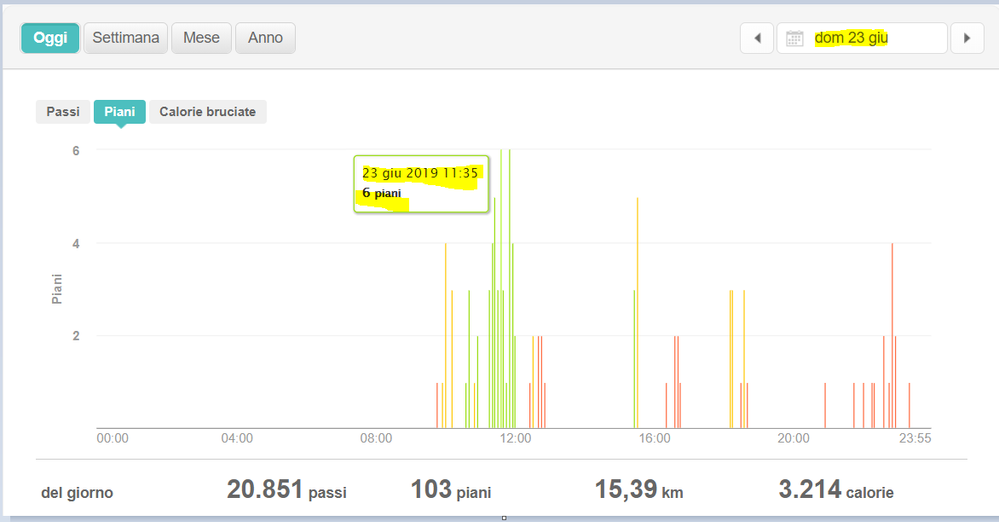

Riporto quanto indicato anche all'assistenza:
Piani segnati in eccesso durante l'attività del 23/06/2019:
-attività iniziata alle 10:12 e finita alle 12:05 circa;
-ha segnato erroneamente tra i 40 e i 50 piani (potete controllare voi dal profilo con precisione, dal pannello web è difficile vederei precisamente i piani in un lasso di tempo), come in figura nr.1;
-l'attività consisteva in una camminata sulla spiaggia, quindi non era possibile rilevare alcun piano;
-Figura n1.

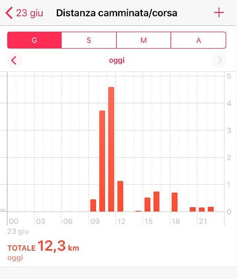

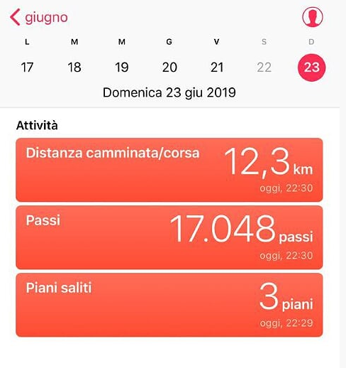

A titolo di paragone, le attività rilevate con l'Iphone della mia ragazza, in figura nr.2 e nr.3 mostrano 3 piani in tutta la giornata;
lei ha effettuato più o meno le mie stesse attività e a fine giornata gli ha segnato circa 3 piani.
Io ne ho fatti sicuramente più di lei ma non più di 15/20 in tutta la giornata, mentre il mio Fitbit me ne ha segnati 103, un numero che ritengo sproporzionato alla reale attività svolta.
Quindi l'evidenza sono 40/50 piani in più per una normale camminata sulla spiaggia.
Ci deve essere un problema software, il Charge 2 non era affetto da questa problematica e aveva anch'esso il sensore di pressione.
