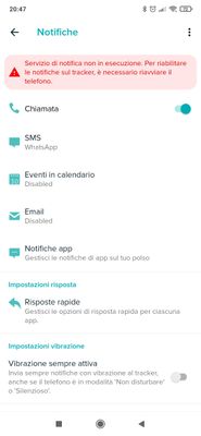

Ho dei problemi ad attivare la sincronizzazione con WhatsApp e chiamate con il mio charge 3.
Ho letto di altri utenti con lo stesso problema, e ho provato a risolvere il problema come veniva detto di fare, ma sulla schermata mi dice di riavviare il telefono, ma una volta fatto continua con quella schermata.. come posso fare?

Ti ringrazio per le informazioni condivise e per aver provato a risolvere il problema con il tuo Fitbit Charge 3 prima di contattarci.
La nostra squadra è consapevole di questa situazione e sta lavorando per identificare una risoluzione il prima possibile. Siamo spiacenti per qualsiasi problema che questo possa averti causato e apprezziamo la tua pazienza.
Nel frattempo, ci sono degli utenti che hanno risolto seguendo i passi elencati sotto:
  • Dalle impostazioni del tuo telefono > App installate > Fitbit > abilita l'opzione "Avvio automatico".
  • Seleziona l'impostazione Risparmio batteria e scegli Nessuna Restrizione.
  • Riavvia il tuo Fitbit Charge 3 e riavvia nuovamente il tuo cellulare.
