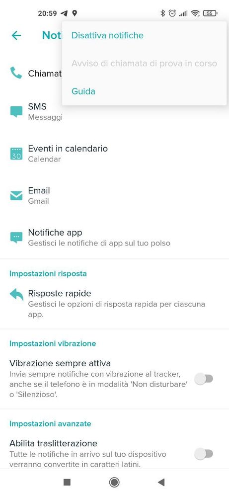

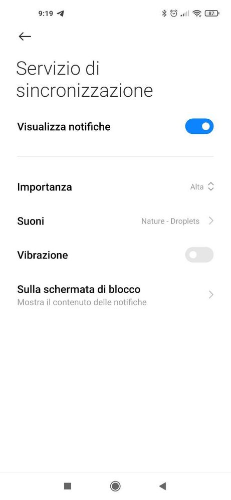

Si, ho seguito tutti i passaggi.
Ho qualche dubbio sul servizio di notifiche, la guida è un po' scarna, e sembra fare riferimento ad android stock, io avendo XIAOMI ho la MIUI.
Sotto foto delle impostazioni e dell'app fitbit durante una prova di notifica (quindi nessun errore, ma nemmeno nessuna vibrazione).

Grazie delle informazioni e delle immagini condivise @gianiaz.
Per valutare il tuo caso, ho aperto una pratica con il Supporto Clienti. Per favore controlla la tua posta elettronica nei prossimi giorni. Loro ti faranno sapere come procedere il prima possibile. Grazie per la tua pazienza.
