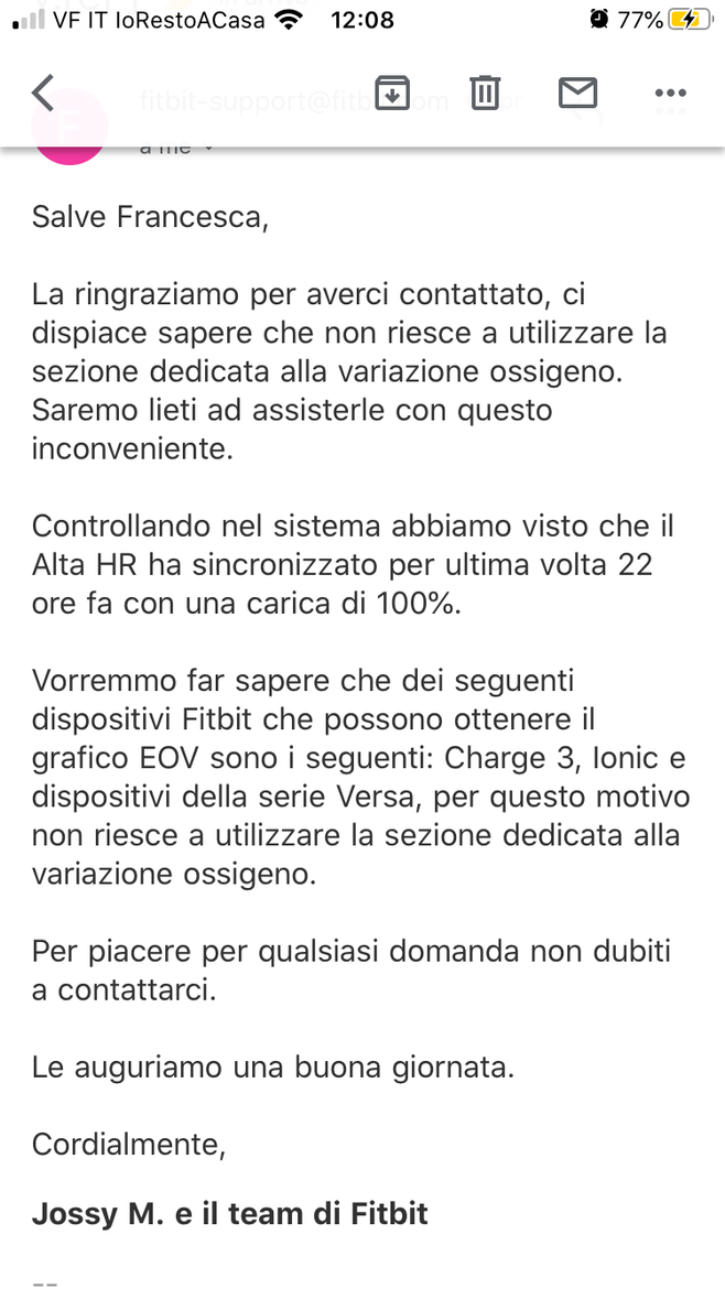

Scusami io ho un fit bit alta HR.. posso farlo funzionare? Grazie
Soluzione accettata
Credo che abbiano il sensore per misurare ossigenazione solo lo charge 3
versa 2 e ionic, mi spiace.
Soluzione accettata
Ah ok... allora non capisco perché l’applicazione mi mostra la sezione dedicata con annesso grafico... Grazie lo stesso

Purtroppo quelli di fitbit mi hanno risposto così...
