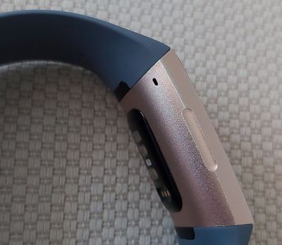

A volte il buco del sensore dell'altimetro è coperto di polvere o materiali dei vestiti che evitano il registro dei piani saliti. Per favore assicurati che sia pulito senza inserire oggetti, come graffette, in questi fori, perché potrebbero danneggiare il tuo dispositivo.

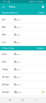

Buongiorno @EdsonFitbit , purtroppo l'ho riavviato seguendo entrambe le procedure e non è cambiato nulla, il foro appare pulito.
Questo è il resoconto dal 28 Aprile con dispositivo indossato 24h.

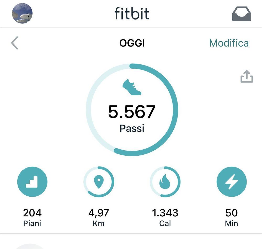

Oggi è stata una bella giornata soleggiata con un pò di vento ed il fitbit ha superato se stesso! Ho fatto molti passi a piedi e su 6 piani effettivamente saliti (dove l'iphone li ha - come sempre - correttamente conteggiato) il charge3... 204!!! DUECENTOQUATTRO!!! In pratica sono salito a piedi sul Burj Kalifa di Dubai! Pazzesco davvero... ma non c'è un sistema per disattivare per sempre questa folle misurazione che tanto - più o meno - sbaglia sempre, sempre, sempre?!?
Se per il resto sono al momento soddisfatto, questa cosa dei piani è inaccettabile. E' così incredibile risolvere? Parliamo di fitbit, non di una cinesata fatta in un sottoscala...
