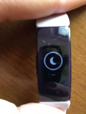

Dopo soli 3 giorni dall’acquisto, sul dispositivo l’icona del sonno non risulta più attiva mentre sull’app è funzionante. Allego foto e resto in attesa di una risposta e di una tempestiva risoluzione del problema. Essendo il dispositivo nuovo, sono parecchio contrariata.

Ciao @Trust, grazie per le segnalazioni riguardo alle difficoltà che hai trovato con l’icona del sonno che non ti risulta attiva.
Prima di prendere altre opzioni in considerazioni, ti prego di controllare se hai già provato a eseguire i passi elencati qui per completare un riavvio del dispositivo: Come si riavvia il mio dispositivo Fitbit?
Se stessi ancora trovando delle difficoltà, prova anche a eseguire un ripristino di fabbrica; tieni in considerazione che con questa procedura vengono eliminate app, dati memorizzati, informazioni personali, carte di debito e credito (per dispositivi abilitati per Fitbit Pay) e impostazioni salvate.
Poi controlla se continui a trovare lo stesso inconveniente.
Resto in attesa delle tue notizie.

Buongiorno Davide,
grazie per la velocissima risposta.
Per prima cosa ho eseguito il processo di spegnimento e riavvio ma non è servito, anzi sono sparite anche tutte le notifiche quindi ho tentato di effettuare il ripristino da impostazioni ma ho trovato solo l’opzione di eliminare l’account e non ho voluto proseguire. Ho poi pensato di disintasavate il device dall’app e poi te installarlo senza quindi ripristinare. La cosa pare abbia funzionato. Tutte le notifiche sono funzionati e il sonno è stato rilevato. Vediamo come va.

Ti ringrazio per averci aggiornato sulle procedure che hai eseguito @Trust.
Sono contento di sapere che tu abbia risolto il problema di rilevamento con il tuo sonno e le tue notifiche.
