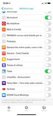

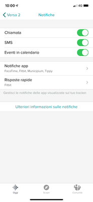

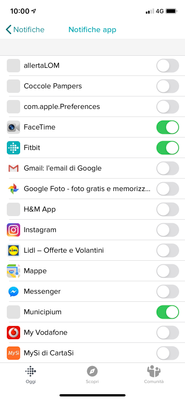

Ciao, vi allego gli screenshot della mia app, per favore potete dirmi dove sbaglio? Io whatsapp proprio non lo trovo...

Grazie dell'aggiornamento @Valentina86.
Scusa per il ritardo nella mia risposta. Per poter visualizzare l'app WhatsApp tra l'elenco per favore assicurati di riceve una notifica WhatsApp dopo abilitare le notifiche sull'app Fitbit.
Una volta eseguita questa procedura, WhatsApp si mostrerà nell'elenco delle tue app, quindi devi solo attivarla e sincronizzare il tuo Fitbit Versa.
Per favore facci sapere se hai qualche domanda.
