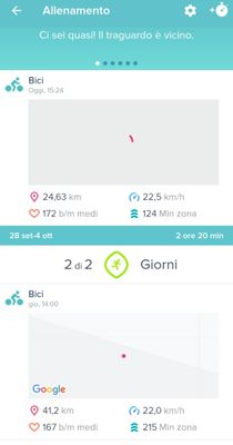

Salve,
Quando avvio l'allenamento sul mio versa lite per avere il GPS condiviso devo avviare una registrazione anche dall'app. Il problema è che alla fine dell'allenamento mi risultano due tracce indentiche:
- una quella del versa in bici
- una quella dello smartphone "escursione"
In sostanza sarebbe bello poter fare capire all'app che la registrazione dell'allenamento è gestita dal versa per non ritrovarsi sempre gli allenamenti doppi. In più ho fatto caso che da qualche giorno, quando cancello la traccia "escursione", non riesco più a visualizzare correttamente la traccia registrata in bici.
Spero si capisca la situazione
Io ho uno Xiaomi mi mix 2s e per fare connettere il GPS devo per forza avviare la registrazione da app. È giusto?
Grazie
Modifica del moderatore: etichetta aggiunta
in data 10-07-2020 19:26
Allego foto del problema della traccia scomparsa. Rimangono tutte le statistiche ma le tracce non sono più visualizzabili. Questo succede da giovedì scorso per la precisione. Prima cancellando il doppione la traccia bici rimaneva ok

Il problema è che se non avvio la registrazione anche da telefono il GPS condiviso non va. Inoltre quando cancello la traccia "doppia" mi cancella anche il percorso registrato sulla traccia "buona". Lo smartwatch è un Versa Lite
