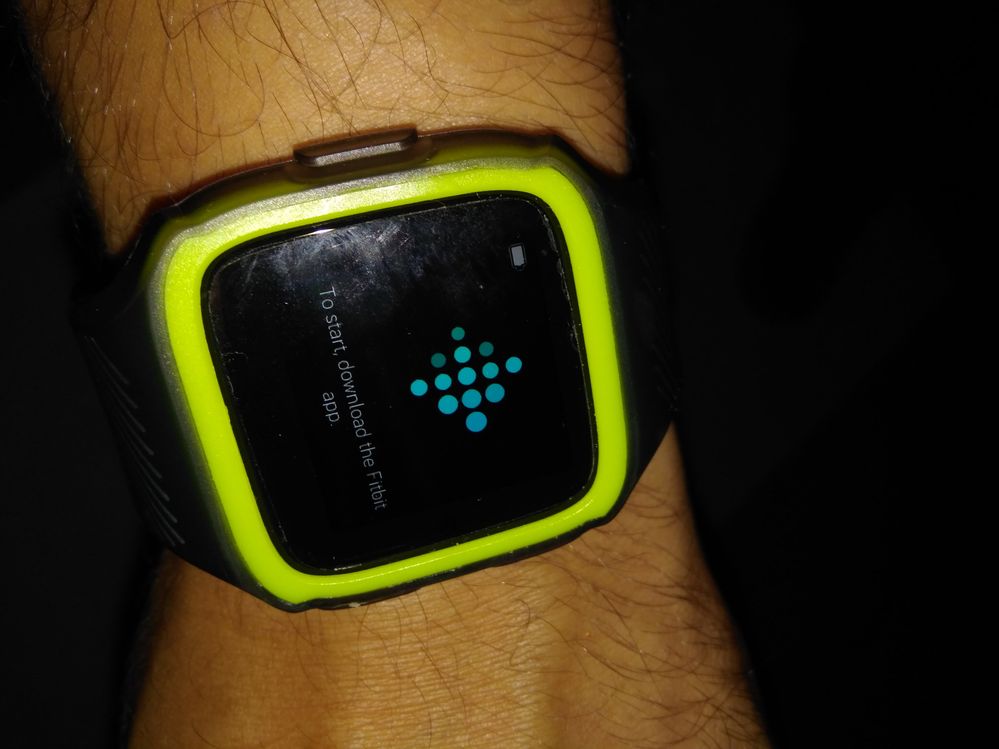

Peggio che mai... Adesso ho l'orologio nelle condizioni della foto e non va oltre. Se entro nella app che ho anche provato a reinstallare non mi aggiorna e se provo a sostituirlo si blocca con questo messaggio di errore una volta individuato l'orologio... Cosa posso fare? Che problema ha? Grazie

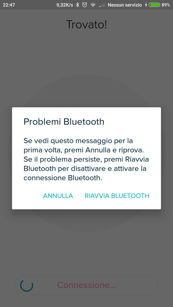

@EdsonFitbit ce l'ho fatta a sbloccare in parte la situazione... ho tolto le autorizzazioni sul cellulare al versa e a questo punto è andato avanti nella configurazione/sostituzione.
Ha scaricato l'aggiornamento, ho configurato tutto di nuovo, ma mi dice che devo riavviare il telefono di nuovo.
Ho testato il bluetooth del cellulare collegandolo all'auto e facendo una lunga chiamata in viva voce. non ho avuto problemi.
Può darsi che abbia un problema il bluetooth del versa? non vedo nella mia ignoranza nessuna altra spiegazione...

@Batino Grazie delle immagini.
Se c'è un computer disponibile ti prego di provare a configurare il tuo Versa per controllare se c'è qualche problema con il Bluetooth.
Rimango in attesa della tua gentile risposta.

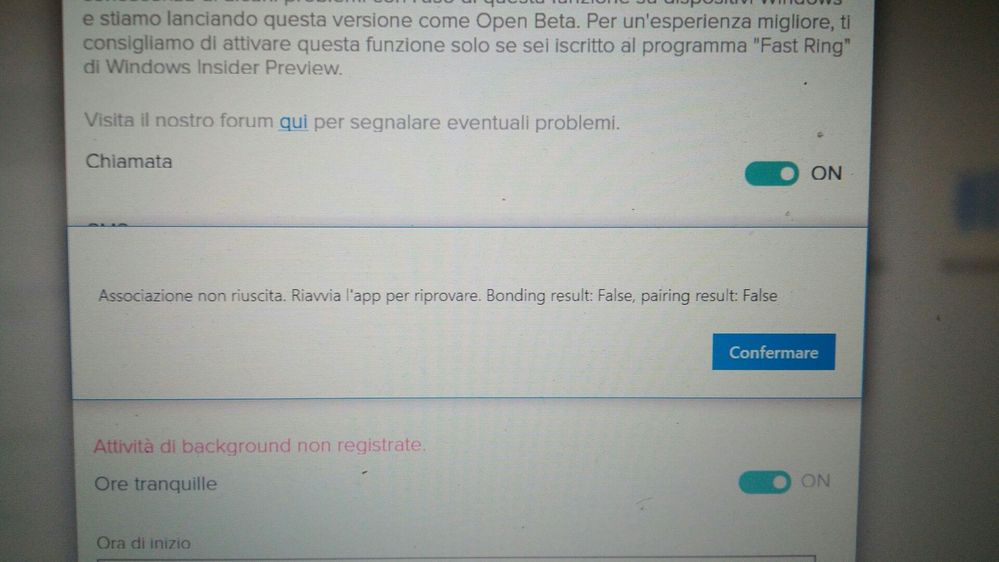

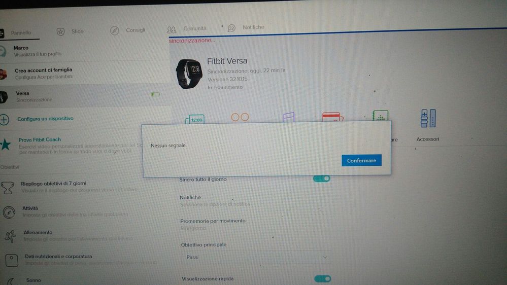

Ciao @EdsonFitbit ho avuto problemi di salute ed ho potuto provare solo ora. Ho scaricato senza problemi col WiFi fitbit. Lo ho avviato ed il risultato lo vedi nella prima immagine. Nella seconda ciò che ottengo seguendo le tue istruzioni, bada bene la rete WiFi funziona... E infine nella terza cosa mi da ora se riprovo di nuovo a configurare...
Comincio a credere che abbia qualche difetto o si sia sciupato... Ma lo ho trattato coi guanti di velluto... Anche perchè è un regalo... Quindi propenderei più per la prima... Che dici?

Grazie per tutti i dettagli @Batino, mi dispiace sapere delle difficoltà che hai riscontrato per sincronizzare con il computer e con le notifiche.
Si ho visto che Xiaomi Redmi 4 Pro Fitbit non è ancora presente nella lista di compatibilità. L'elenco completo dei dispositivi con compatibilità confermata è disponibile su fitbit.com/it/devices. Se un dispositivo non è elencato, non significa che non funzionerà con un tracker Fitbit o uno smartwatch.
Testiamo regolarmente i nuovi dispositivi per garantire la piena compatibilità con i dispositivi Fitbit e l'app Fitbit, e lavoriamo costantemente per confermare la compatibilità con i modelli di telefono più recenti. La maggior parte dei telefoni Android con versione 4.4 o successiva funzioneranno con i nostri prodotti, tuttavia, non possiamo garantire prestazioni ottimali sui dispositivi per i quali non abbiamo testato e confermato la compatibilità. Per risolvere i problemi di sincronizzazione, puoi anche consultare questo articolo: Perché il mio dispositivo Fitbit non si sincronizza?
O nel caso che hai segnalato, puoi controllare questo articolo per la risoluzione degli inconvenienti con la configurazione (anche con il computer).
