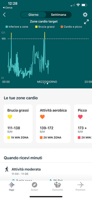

Save a tutti, ho questo orologio da ormai 3 mesi, tutto funzionante, non mi posso lamentare assolutamente. Ho un dubbio però, ci sono delle giornate in cui, senza avere particolari sintomi e senza fare particolari sforzi, salgono i “minuti di zona attiva” che sarebbero i minuti di attività sotto sforzo in sostanza. Di solito succedono il giorno dopo allenamento, quindi ho attribuito la cosa ad un affaticamento accentuato in quel momento magari con un movimento o una posizione strana ecc, ma è una spiegazione che ho dato io da ignorante, vorrei saperne di più. Da premettere che paranoico come sono ho già fatto ecg eco cardio e prova da sforzo, tutti con esiti normali, niente da segnalare. La cosa strana è che prima di questi momenti, guardando i grafici non compare nulla, appena compaiono i numeri, sul grafico escono i picchi in orari passati però, solitamente la notte. non Sono un po’ bradicardico, porto una frequenza a riposo 52 e 58. Ho 26 anni, sono alto 180 cm e peso 108kg, mi sono sottoposto a dieta chetogenica, appena terminata, per eliminare dei kg che avevo accumulato tra Covid e problemi personali. non so se può essere utile.
Soluzione accettatain data 04-14-2023 12:30
Per intenderci i minuti intorno mezzanotte prima non c’erano, ho scaricato un camion a lavoro verso le 11:00, quindi ho un picco e magicamente è comparso anche quello precedente. Non capisco

Si questo mi è chiarissimo, non mi è chiaro come mai a volte si attiva da solo senza che io faccia attività e senza avere i battiti alti

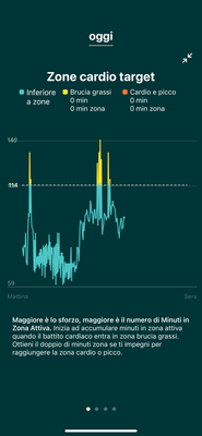

Perdonate, credo che prima di risolvere diventerò scemo. Premesso che ho ripetuto tutti gli accertamenti del caso, oggi, durante il campus, l’orologio non mi da minuti in zona attiva, però vedendo i grafici in pratica sono stato quasi costantemente in brucia grassi. Com’è possibile? Allego foto

Ottimo vederti in giro @Micene.
Grazie per condividere la tua domanda sui minuti in zona attiva.
Prima di considerare altre opzioni, per favore potresti fare un riavvio sul tuo dispositivo?
Intanto, ti suggerisco di eseguire questi passi:
