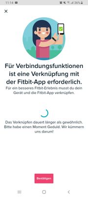

Hallo, nachdem ich mir ein neues Handy zugelegt habe, besteht zwar iwie eine Verbindung zur App, jedoch kann die Uhr nicht mit Bluetooth gekoppelt werden. Bekomme da immer eine Fehlermeldung vom Handy. Die Uhr wird auch nicht immer über Bluetooth angezeigt. Die Schritte auf meiner Uhr und in der App stimmen jedoch überein. Jedoch nicht die Herzfrequenz und ich bekomme auch keine Informationen auf meine Uhr, dass ich eine WhatsApp bekommen haben. Wie kann ich die Uhr wieder vernünftig koppeln?

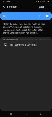

Ja genau, so ist es. Ich sehe zb meine Herzfrequenz in der App nicht. Diese ist stetig auf 58 und ändert sich nicht. Auf meiner Uhr wird diese angezeigt und ändert sich entsprechend auch immer. Aber in der App ist es gleichbleibend. Des Weiteren hatte ich auch das Problem, dass ich keine Nachrichten oder Anrufe über meine Uhr als Benachrichtigung erhalten habe. Obwohl ich nichts wieder geändert habe, bekomme ich seit dem Nachmittag aber plötzlich diese Benachrichtigungen, was ja auch gut ist und mich sehr freut. Ich muss es später mal über das Handy meines Mannes probieren, ob die Anrufe mir auch angezeigt werden..... Warum es jedoch plötzlich zu funktionieren scheint, ist mir rätselhaft. Jedoch habe ich dann halt noch das Problem mit der Herzfrequenz. Dieses sind bisher die einzigen Dinge, die mir aufgefallen sind. Naja und dann natürlich auch der Fehler in der App, siehe mein obiges Bild...... Über die Bluetooth Funktion auf meinem Handy wird mir der Tracker witzigerweise ja auch nicht mal angezeigt, was mich ja nicht stören würde, wenn alles funktioniert.....

Bezüglich des Bildes, wo deinen Charge 2 nicht auf der Bluetooth liste erscheint ist es normal. Die Bluetooth Verbindung zwischen Tracker und Handy wird durch die App gemacht, wenn der Tracker synchronisiert und die Daten (Benachrichtigungen, Live Herzfrequenz, usw.) übertagen werden. Mach dich deswegen keine Sorge.
Bezüglich der Fehlermeldung in der App: bitte führe diese Schritte durch, manche hast du bereits gemacht, aber die Reihenfolge ist wichtig:
    • Bitte auf dem Handy, geh auf Einstellungen>Bluetooth, und entferne alle Verbindungen, die es mit dem Tracker gibt . (Gerät vergessen, ignorieren oder entkoppeln je nach der Version des Betriebssystems des Handys)
    • Schalte das Bluetooth aus, und starte dein Handy erneut. (aus- und wieder einschalten).
    • Wenn das Handy wieder ein ist, schalte das Bluetooth nochmal ein, aber versuche NICHT von hier aus eine Verbindung mit dem Tracker herzustellen.
    • Gehe auf der App. Von hier aus, versuche den Tracker als neu Gerät einzurichten, ohne es vorher aus dem Konto zu entfernen.
Lass mich bitte wissen, falls du eine Fehlermeldung erhälst.
