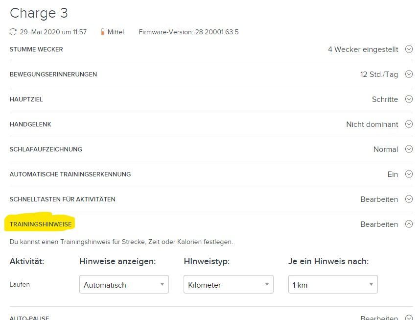

Geht man auf fitbit.com in die Einstellungen der Charge 3, nennt sich die Rubrik nämlich "Trainingshinweise" und da stellt man das selbe ein wie unter dem von dir genannten Punkt. Das sollte man in der App mal benutzerfreundlicher gestalten...
Diese Einstellung führt jedenfalls dazu, dass man ein Vibrieren beim Erreichen der eingestellten Zeit/Kilometer erhält.
Wichtiger Hinweis: Stellt man dort eine Zeit ein, führt dies dazu, dass die Aktivität nicht mehr nach Kilometern sondern nach Rundenzeiten aufgezeichnet wird. Man sieht dann also in der App nicht mehr die Zeiten pro Kilometer sondern die Kilometer innerhalb der eingestellten Zeit.
Nur unter fitbit.com kann man dann noch die Aufschlüsselung nach Kilometern sehen. Auch das sollte man in der App mal verbessern.
Schön dass mein Beitrag wieder automatisch als Spam entfernt wurde.. Ihr solltet diesen Mist hier unbedingt mal ausschalten oder weniger scharf einstellen!
Hier noch ein Screenshot wie die Einstellung unter fitbit.com aussieht. Füge ich das Bild im vorherigen Eintrag ein, wird er als Spam entfernt.
