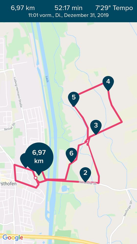

Charge 3 gibt fehlerhafte Streckenlänge aus
Hallo zusammen,
ich habe eine Charge 3 gekauft und die dementsprechende Fitbit App auf mein Samsung Galaxy S7 installiert.
Leider wird mir beim Laufen mit Verbindung des Trackers zum Handy immer eine falsche Streckenlänge angezeigt.
Dabei habe ich schon folgendes ausprobiert:
- es gibt keine GPS Ausfälle, sodass die Strecke komplett aufgezeichnet wird
- ich habe beim Laufen keine weiteren Apps offen die ein Störfaktor sein könnten
- Die Schrittlänge ist auf "automatische Schrittlänge" eingestellt
- das Handy mit dem aktuellen Android System ist laut Fitbit kompatibel
- ein Neustart des Trackers und eine Neuinstallation der Fitbit App hat keinen Erfolg gebracht
Ich habe bei einem Stadtlauf mitgemacht, der mit 9,7 km angegeben ist. Die App hat diesen Lauf aufgezeichnet und ist auf 6,97 km gekommen.
Dies war auch kein Einzelfall. Meine standardmäßige Laufstrecke beträgt laut Google Maps 10,1 km und diese wird beim Aufzeichnen auf 8,8 km bzw teilweise auf 8,2 km reduziert. Dementsprechend sind alle weiteren Angaben, bis auf die Zeit, verfälscht und unbrauchbar.
Ich habe als Lösungsvorschlag gelesen, dass die Schrittlänge berechnet und auf "manuell" gestellt werden soll. Meines Erachtens müsste doch die Streckenlänge über GPS trotzdem richtig angegeben werden unabhängig von der angegebenen Schrittlänge.
Danke im Voraus für eure Tipps zur Problembeseitigung.
Viele Grüße
Jona David
4 ANTWORTEN 4
hier noch die aufgezeichnete Laufstrecke
