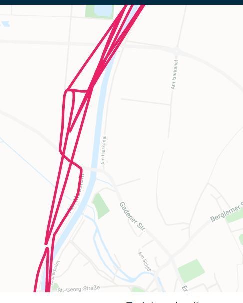

die Aufzeichnung ist in der Form fehlerhaft, da Sie nicht komplett, die volle Länge oder fehlerhafte Aufzeichnungen tätigt.
Ich besitze ein Samsung S9 mit der aktuellsten Android Version.
Die Aufzeichnung wird von mir manuell gestartet,mit oder ohne Strava im Hintergrund ist egal, da ich schon beides versucht habe und es keinen Unterschied macht.
Von 10 Aufzeichnungen ohne Strava im Hintergrund ist 1 in Ordnung und das selbe auch mit Strava im Hintergrund. Der Nachteil wenn ich nur Strava nutze ist das ich keine Herzfrequenz Aufzeichnung habe

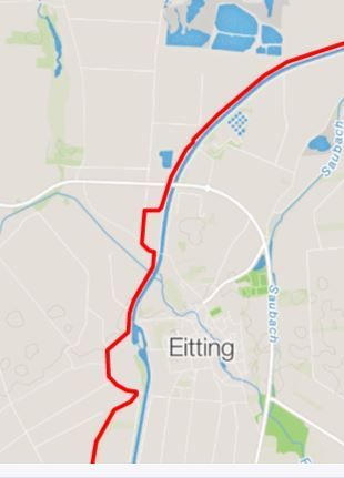

Anbei 2 Beispiele
Fitbit Aufzeichnung
Fitbit AufzeichnungFitbit Aufzeichnung
Strava Aufzeichnung von meinem Mann
Strava Aufzeichnung von meinem MannStrava Aufzeichnung von meinem Mann
