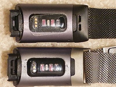

Danke schon für die Bemühungen und den Link zu den Bezugsstellen. Ich habe die Verbindungsstellen bei beiden Trackern noch einmal ganz genau verglichen. Beim Ersatztracker fehlt an einer Seite in der Mitte ein Stück. Das ist die Seite, an der es nicht hält. Ich habe diesbezüglich den Support angeschrieben und Fotos mitgeschickt . Schwarzes Armband ist der Ersatztracker, silbernes Armband der ursprüngliche.
Vielleicht ist das ja des Rätsels Lösung und ich komme weiter.
@Opalreif vielen Dank für deine Rückmeldung und die Fotos. Stimmt, die Halterung sieht anders aus. Es freut mich, dass du den Kundensupport darüber schon informiert hast. Sie werden dir eine passende Lösung geben.
