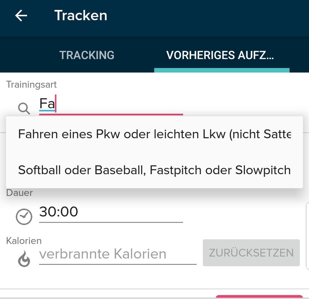

@Julchen90  schrieb:
Hallo danke für Ihre Antwort.
Leider komm ich bei Ihrem Vorschlag Autofahren einzugeben nicht weiter, da es diese Option nicht gibt. Bei mir heisst es nicht Aktivität aufzeichnen sondern Training und hier gibt es nur laufen und wandern als Option.
Liebe Grüsse
Doch gibt es (auch über die App wählbar): ____.jpg
