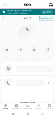

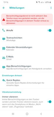

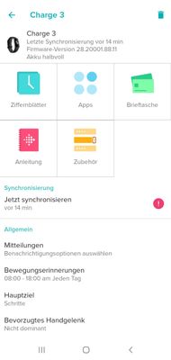

Nun habe ich bei der neuen Uhr das Problem, dass sie meine Daten nicht mehr Synchronisiert und keine Benachrichtigungen mehr anzeigt.
Ich bin bereits Tipps auf eurer Interentseite gefolgt, jedoch lässt sich das Problem nicht beheben. Ich habe mehrfach mein Handy neu gestartet, die App neu installiert, die Uhr neu eingerichtet und mehrfach neu gestartet (auch den langen Neustart am Ladekabel) und auch den chache der app gelöscht, Bluetooth ein und ausgeschaltet, usw.. manchmal synchronisiert die Uhr dann für den Moment und dann aber wieder garnicht mehr.
Anbei sind ein paar Screeshots.

Hallo @eliss_toe , herzlich willkommen bei der Community! Vielen Dank für deine Informationen und beigefügte Bilder. Gerne helfe ich dir mit der Synchronisierung bzw Benachrichtigungen weiter.
Könntest du mich bitte wissen lassen, wie das Handymodell und dessen Betriebssystem lauten, so dass ich dir spezifische Anweisungen geben kann.

Weiterhin  überprüfe, dass am Handy der Energiesparmodus und die Nicht Stören Option (Stumm) ausgeschaltet sind.
Dazu vergewissere dich, dass kein weiteres Bluetooth Gerät mit dem Handy verbunden oder in der Nähe ist. (Kopfhörer, Tastaturen, usw.)
WICHTIG: erlaube die Fitbit App im Hintergrund zu laufen.

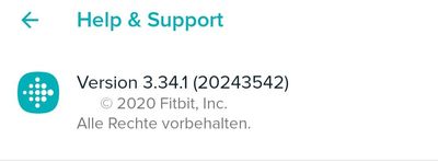

Bitte auf der Fitbit App geh bitte auf deinem Profilbild>Hilfe. Als Titel wirst du die Version der App sehen. Wie lautet diese?
Ich freue mich auf deine Antwort.
Sie lautet: 3.34.1 (20243542) anbei noch screenshot
Seit ein paar Tagen funktionieren die Wecker auch nicht mehr. Sie klingeln an ganz anderen Uhrzeiten, obwohl diese garnicht eingeschalten sind.
Hi @eliss_toe , vielen Dank für deine Antwort und weitere Informationen. Die Alarme werden am Tracker selbst eingestellt, unter der Einstellungen.
Bitte auf dem Handy geh auf Einstellungen >Apps>Fitbit App. Entleere den Cache dieses.
Starte dein Handy neu (aus und wieder einschalten.)
Danach versuche den Tracker erneut einzurichten.
Lass mich bitte wissen wie es dann aussieht.
Hallo das habe ich auch schon mehrmals gemacht, es funktioniert dann für den Moment und dann geht funktioniert aber nicht mehr. Auch den Tracker habe ich bereits mehrmals neu eingerichtet. Es synchronisiert dann für den Moment, aber dann wieder nicht mehr.
