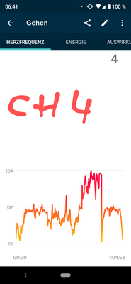

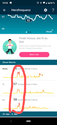

Hallöchen, danke für deinen Input. Einen Neustart hab ich am Montag während des Spaziergangs schon Mal gemacht als ich auf die Uhr schaute und sie mir einen Puls von 200 angezeigt hat... Hab's auch so gemacht wie in dem Artikel geschrieben. Habe sie nun nochmal neu gestartet. Mit der Charge 2 hatte ich das Problem in der Form nie. Ich hänge dir Mal ein paar Screenshots an.
Charge 4 Herzfrequenz:
Dann das gleiche nochmal für die Charge 2:
Während des Train sieht es ganz okay aus, da ist der Puls im Schnitt aber auch höher als mit der zweiter, aber nicht so irreal:
Da ist die anfängliche hohe Belastung das Warmlaufen.
Witzigerweise habe ich nun zwei Wochen lang die Charge 4 und 2 parallel getragen zum Einnorden und die Charge 4 mit dem Handy und Account meines Mannes verbunden - da ist das nicht aufgetreten. Erst seit Montag, da habe ich die Charge 4 dann mit meinem Account verbunden. Ich trage jetzt nochmal beide parallel um zwei Pulswerte für die gleiche Bewegung zu haben.
Das ärgerliche ist eben der daraus resultierende hohe Kalorienverbrauch, wenn man sich danach richtet...
