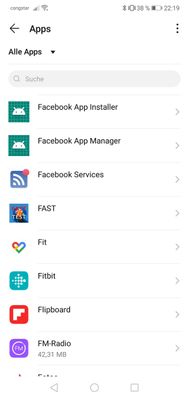

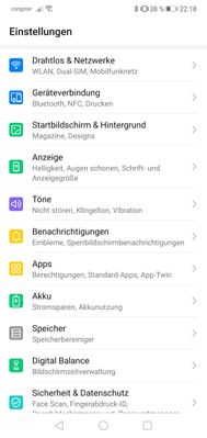

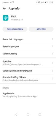

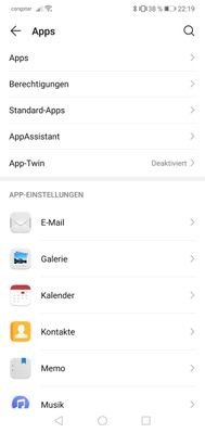

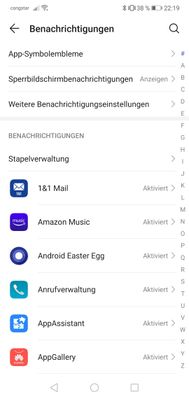

Kannst du nicht mal Screenshots von Folgendem schicken:
Bild vom 1. Fenster nach dem Tippen auf "Apps & Benachrichtigungen"
Dort sollte es die eine Option geben, mit der du alle auf dem Smartphone befindlichen Apps einsehen kannst. Darauf Tippen und die Fitbit-App auswählen.
Bild von den Optionen, wenn du auf Erweitert getippt hast.
Ich würde gern mal sehen, ob es die Option, die Fitbit zur Nutzung des P20 Lite auf der Internetseite beschrieben hat, überhaupt gibt. Ich habe mir mal die Bedienungsanleitung des P20 Lite heruntergeladen. Dort habe ich die beschriebenen Optionen nämlich nicht gefunden.
