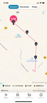

Seit dem letzten Update verbindet sich meine Uhr nicht mehr korrekt mit dem Handy.
Ich zeichne immer gern meine gelaufene Strecke auf, doch seit dem Update funktioniert das nicht mehr. Es schaltet sich unterwegs aus. Außerdem zählt es neuerdings 1km weniger bei gleicher Strecke!!! Das ist absoluter Mist und macht echt keinen Spaß mehr!

Hallo @Animonia  , herzlich willkommen bei der Community! Vielen Dank für die Nachricht und beigefügtes Bild.

Es war nach dem Update der Uhr. Das hat sehr lange gedauert.
Ich habe NICHTS verändert. Vor dem Update hat alles funktioniert. Wenn ich mit dem Handy laufen gehe ist kein anderes Gerät dabei!
Ich habe vor der Haustür auf „Laufen“ gestellt, das Handy ran gehalten bis es gesummt hat, in den Rucksack gesteckt und bin losgelaufen. Ich habe manchmal sogar an der Uhr gestoppt oder mit dem Handy Bilder gemacht. Und trotzdem war die Strecke vernünftig aufgezeichnet als ich zu Hause war. Jetzt ist das nicht mehr!!!
