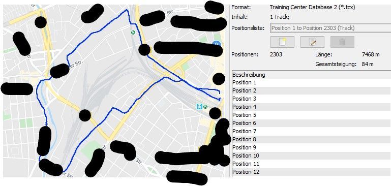

Ich habe eine Versuch bezüglich der von Fitbit aufgezeichenten GPS-Daten gemacht:
Ich habe die in der Fitbit-App gespeicherte TCX-Datei meines Laufes exportiert, in eine GPX-Datei konvertiert und ein einer vergleichbaren App hochgeladen. Das Ergebnis: die Streckendistanz stimmt! Wird jedoch in der Fitbit-App nicht verwendet.

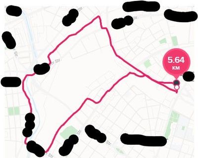

Fitbit: 5,64 km
TCX-Export: 7,47 km
