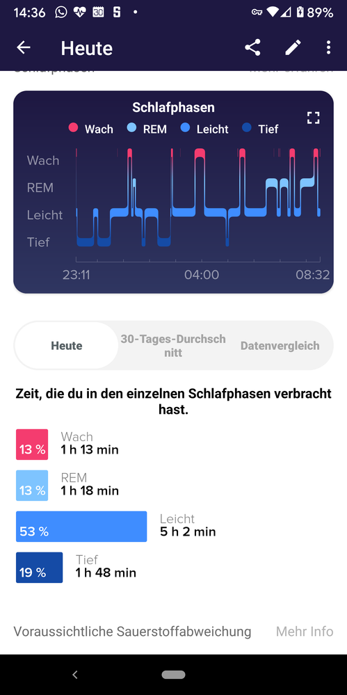

Mit grossem Interesse habe ich deine Informationen an @al3xand3r gelesen, weil mir seit 5 Tagen auch keine Sauerstoffsättigung mehr angezeigt wird. Alle deine Punkte bzw. Bedingungen, die du in deiner Antwort aufgeführt hast, sind bei mir bzw. meinem Tracker erfüllt. Ich sende dir einen Screenshot von meiner Schlafphasen-Aufzeichnung der vergangenen Nacht. Wie du daraus ersehen kannst, ist diese einwandfrei. Dennoch wird mir die Sauerstoffsättigung nicht angezeigt.
Gern würde ich deiner Meinung hören, was für dieses Verhalten der Fitbit-App ursächlich sein könnte. Danke.

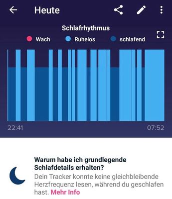

Die Meldung der App habe ich als Screenshot angefügt:
Der Puls wird nachts ja tatsächlich auch aufgezeichnet, es dauert in der Regel aber auch meistens etwas bis eine einfach Schlafauswertung oder der Puls aus der Nacht nach der Synchronisierung mit der App angezeigt wird (auch die 24 Stunden Synchronisierung ist aktiviert...).
Ich vermute tatsächlich, das die Spannweite des Pulsbereichs von bis zu 30 Schlägen die erweiterte Auswertung verhindern.

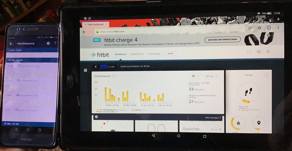

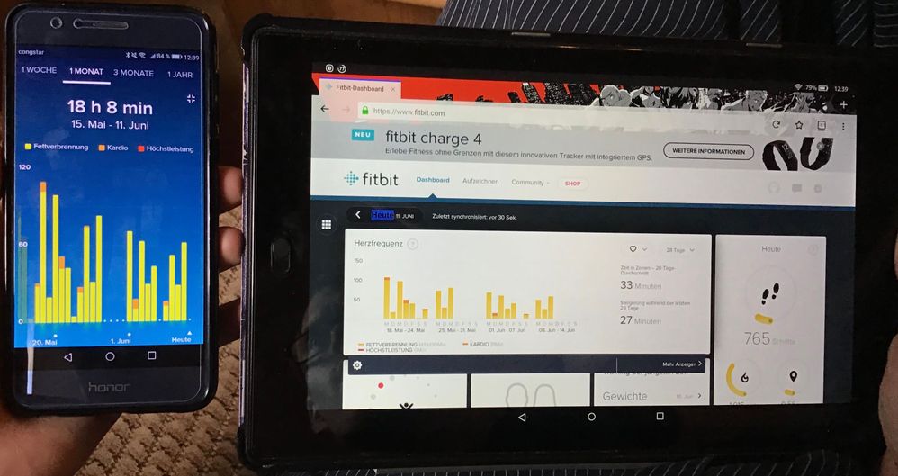

Die Übersichten in denen die Herzfrequenzen über mehrere Tage aufgelistet werden sind Plattformunabhängig wohl auch etwas inkonsistent.
Auf dem folgenden Bild stimmt die Dashboard-Ansicht für 28 Tage der Webseite nicht mit der Wochentage-Ansicht der Android App überein. In der App werden für den Zeitraum 25.-31. Mai mehr Tage angezeigt als im selben Zeitraum im Dashboard. Das löschen des Cache bringt auch keine Veränderung der Daten in der App.
Diese Übersicht stimmt dann allerdings bei beiden Ansichten wieder überein.

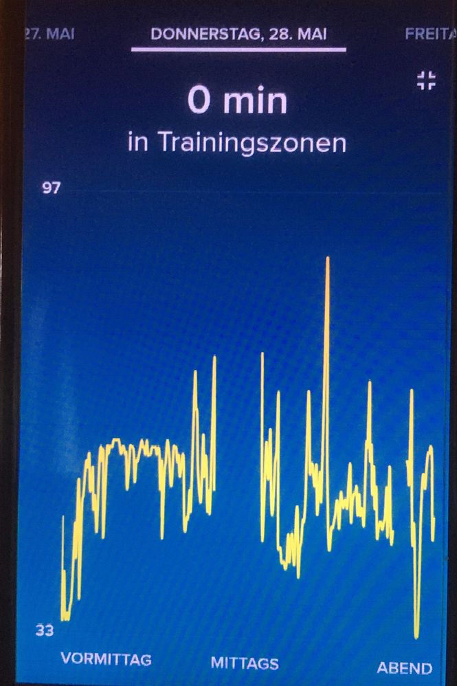

Während der z.B. der 28. Mai auf dem ersten Bild in der App nicht angezeigt wird und auf dem zweiten Bild - egal in welcher Ansicht - ebenfalls nicht angezeigt wird, wird der 28. Mai aber in der Tagesansicht der App interessanterweise dargestellt. (In der Ansicht fehlen 3 Stunden Herzfrequenz, aber dies ist durch das Nichttragen des Charge3 entstanden.)

@al3xand3r , Nachdem ich deine Bilder untersucht habe, konnte ich feststellen, dass die Schlafphasen nicht erfasst wurden, da die Herzfrequenz nicht richtig abgelesen werden konnte. Damit konnte deine Ruheherzfrequenz nicht richt gemessen, und die Auswertung nicht erfolgreich war.
In diesen Fall empfehle ich dir deinen Tracker neuzustarten und wenn möglich es beim Schlafen ein bisschen enger zu tragen. Es kann vorkommen, dass während des Schlafes der Tracker sich bewegt und damit die Erfassung nicht ganz gemacht wird.

Nachdem bis gestern - also insgesamt fünf Tage - die Sauerstoffsättigung nicht mehr angezeigt wurde, obwohl die Schlafphasen immer sauber aufgezeichnet worden waren, habe ich gestern vor dem Schlafengehen den Tracker einmal neu gestartet. Heute ist die Anzeige wieder da.
