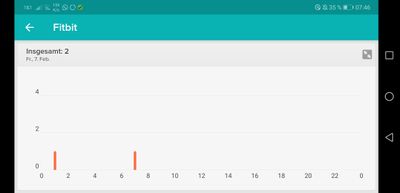

Aber ich hab mal ein kleines Beispiel angehängt, das ist von heute.. Wann es da Etagen gezählt hat mach null Sinn. Die erste war Nacht 01:00-01:15, dahb ich geschlafen. Die zweite war zu der Zeit als ich aufgestanden bin.nacht aber auch keinen Sinn weil ich nur im Erdgeschoss war.

Also deine Detailschilderung über die Anzahl der gezählten Etagen deutet - nachdem du verschiedene Versuche unternommen hast - für mich daraufhin, dass der barometrische Sensor in deinem Tracker einen Defekt hat. Der Tipp von @JuanFitbit wird an der Situation nichts ändern.
Kleinere Schwankungen in der Zahl der gezählten Etagen wird es immer geben, aber utopische Mengen an Etagen, die nachweislich nicht gelaufen und sogar während des Schlafes gezählt wurden, sind ein Produktmangel.

Mit der Software im Tracker hat das nichts zu tun. Das ist ein eindeutiger Hardwarefehler (Barometrischer Sensor). Du solltest dich an den Support wenden.

Hab jetzt einfach mal den Screenshot mitgeschickt, vielleicht hilft das dem Support auch weiter.
