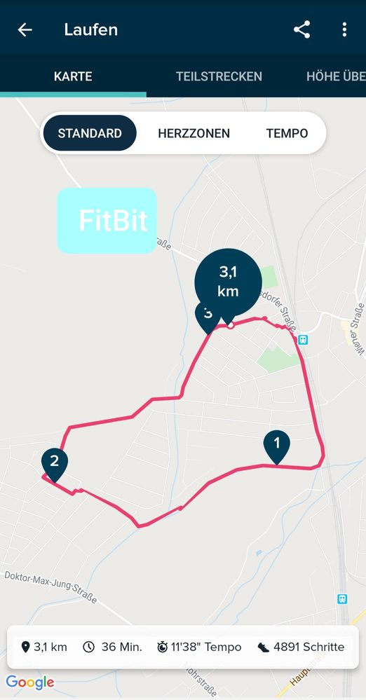

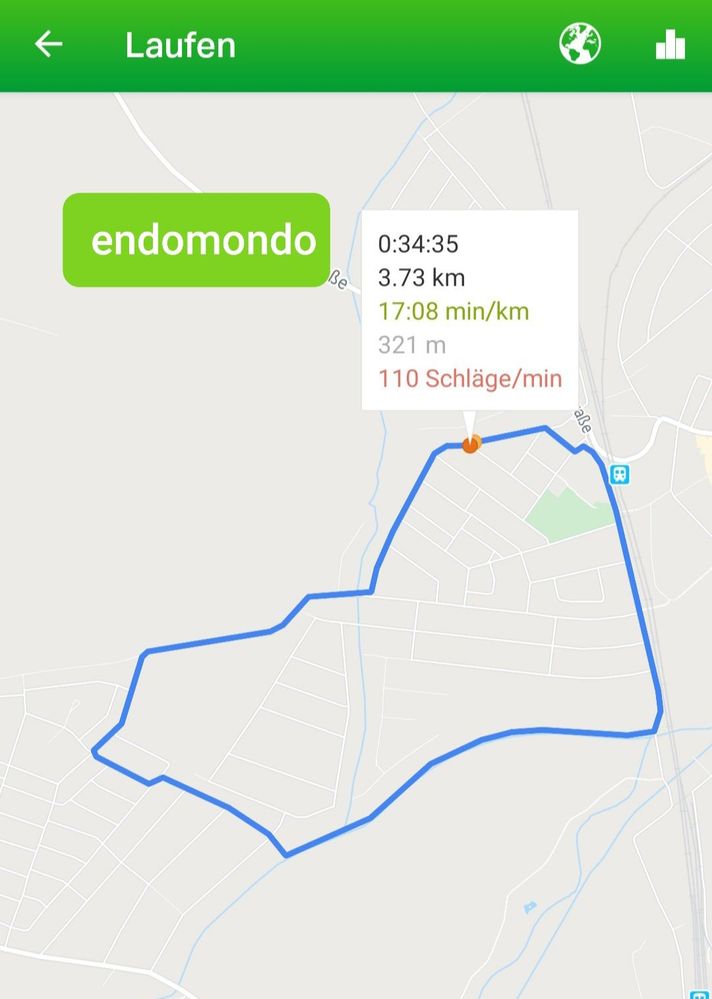

Ja, bei meinem heutigen 02.05.2020 training (Laufen). Endomondo sagt beim Laufen 3,73 Km FitBit 3,10.

Laut der Aufzeichnung wird ja die ganze Runde erfasst, nur stimmen die Kilometer dazu nicht.
