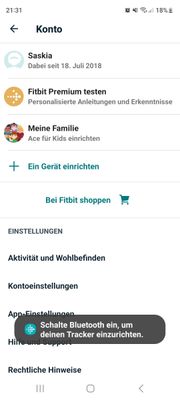

Wir gehen nach Anleitung vor, die Uhr wird in der App erkannt und der Code zum Koppeln angezeigt. Sobald ich diesen in der App angebe läuft die Verbindung und nach ein paar Sekunden erscheint eine Meldung der App, ich müsse Bluetooth aktivieren um den Tracker einrichten zu können. Obwohl dieses nie ausgeschaltet wurde.

Ja, alles gelöscht,  Handy und Uhr aus und dann gestartet.
Das Handy erkennt die Uhr auch, denn es wird gefragt ob ich einrichten möchte. Wenn ich draufklicke komme ich zum Appshop und downloade die App. Folge allen Schritte und erlaube alle Zugriffe.
Trotzdem passiert dasselbe wie oben und auf der Uhr ploppt ein X auf.
