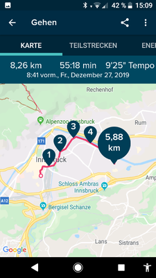

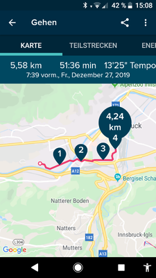

Aktivität 1 hat noch ganz gut geklappt. Habe dies über Handy getrackt. Die Schrittlänge geht sich mit 0,76 aus. Tempo passt auch, aber die Sprachwiedergabe der einzelnen Kilometer hat wieder versagt und es wurde statt der 4,24 von GPS-Track die 5,58 aufgezeichnet. Das verfälscht das Ergebnis zum Schluss sehr viel und zur der GPS-Messung komme ich noch später dazu.

Bei Aktivität 2 habe ich noch Musik über Bluetooth-Kopfhörer gehört und dann wurde alles viel schlimmer. Habe auch dies über Handy getrackt. Die Schrittlänge geht sich mit 0,94 nicht aus, weil ich nur unwesentlich schneller gegangen bin, aber würde dem Tempo entsprechen. Aufgezeichnet wird immer das falsche statt 5,88 wurde 8,26 dazu gezählt. Ich vermute, aber korrigiere mich bitte, dass vom Armband der Laufschritt gezählt wird, dies aber bedeuten würde, dass eine Schrittlänge von 1,32 gezählt wird????

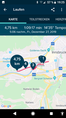

Bei Aktivität 3, 4, 5, 6 habe ich sogar Handy und Armband resetet, dass nicht besser gemacht hat. Habe auch dies über Handy getrackt. Aufgezeichnet werden immer die Angaben links im Eck, die auch temporär jeden Kilometer wiedergegeben werden, dies zum Schluss zum gewaltigen Unterschied führt. siehe Ende.
33445566

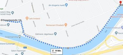

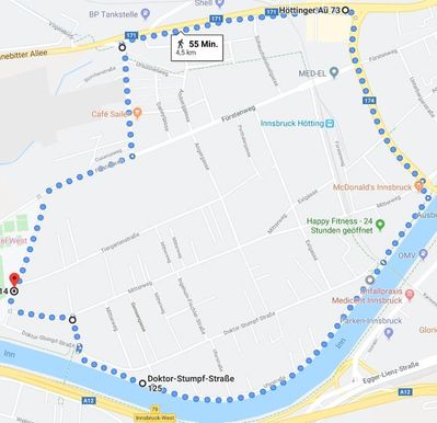

Die Aktivität 7 wurde auch über Handy getrackt und mit Google-Maps verglichen, das mir zeigt, dass die GPS-Messungen auch falsch ist (2,31 zu 1,6km). Kann ich vielleicht die GPS-App reparieren oder muss ich das Handy neu aufsetzen????? Das Tempo war schon unglaublich😂
887 laut maps7 laut maps

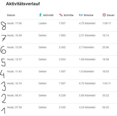

Wenn man die Kilometer vom Aktivitätsprotokoll zusammenzählt, dann erhält man 30,12km und zählt man die Angaben links im Eck zusammen bekommt man 39,61km, dies auch in der Zusamenfassung erscheint. Hier stimmt was nicht oder?
