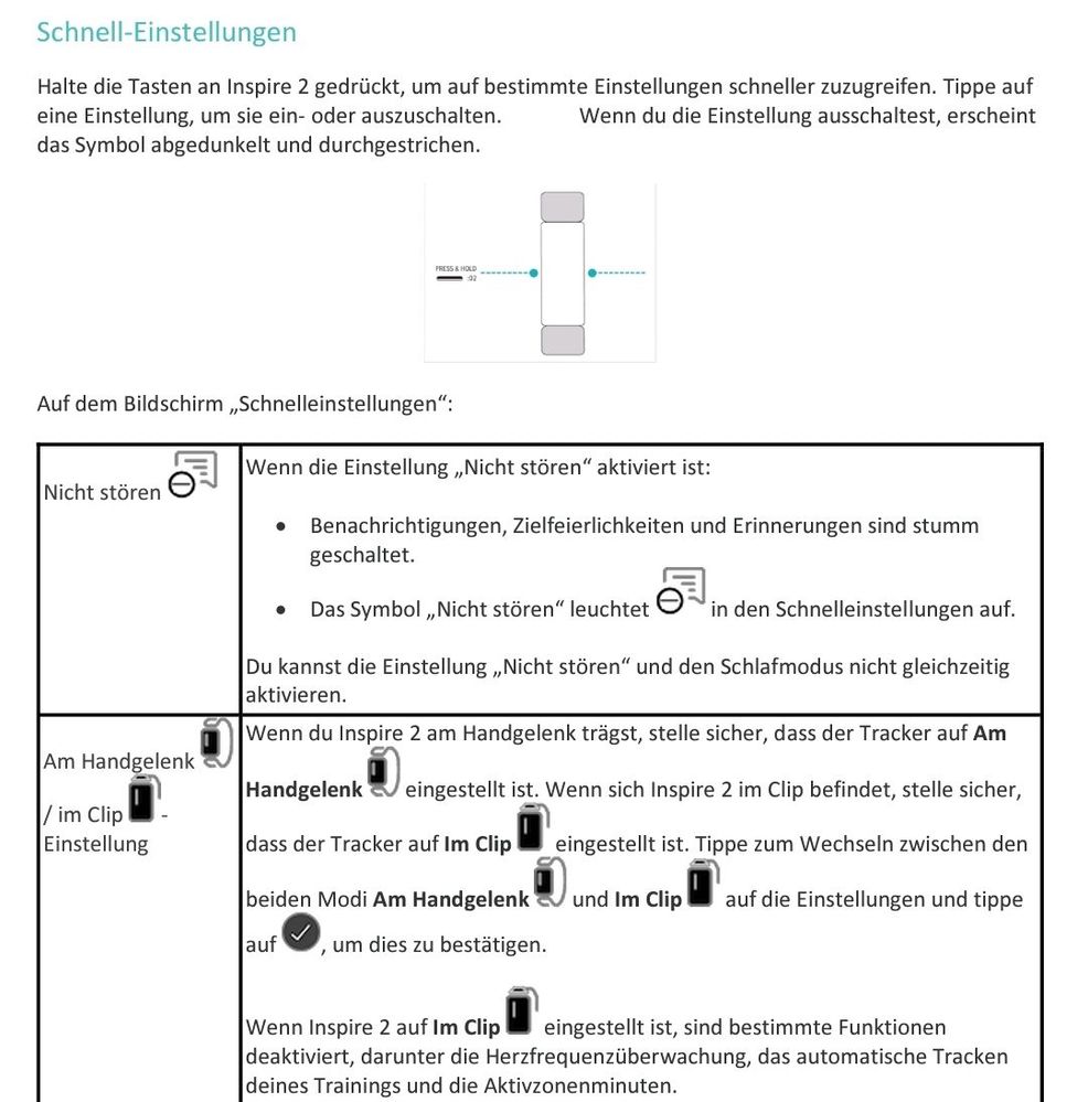

könnte es sein, dass du die Inspire 2 versehentlich in den Clip-Modus umgestellt hattest? Dann wird die Herzfrequenzmessung deaktiviert.

überprüfe mal, ob du den Clip-Modus vielleicht aktivierst hattest:
Das kann gut sein, hatte mich schon gefragt, was die Funktion bedeutet. Danke!
@svennibu Dann hoffe ich, dass das die Ursache war und das Problem mit der Anleitung oben gelöst werden kann 😊
