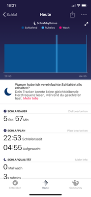

Mach bitte einen Screenshot davon und schicke ihn uns. Vielen Dank. Um einen Screenshot bzw. Bild deiner Antwort hinzuzufügen, während du deine Antwort schreibst, tippe auf das Kamera Symbol CAMERA.PNGDu bekommst ein Fenster, auf das du das Bild hochladen kannst.
Wir freuen uns auf Ihre Antwort. Freundliche Grüße!
 Hallo 👋🏻
Das ist der Screenshot. Die Fehlermeldung ist immer die gleiche.
Hallo @Caroline-1974, vielen Dank für deine Rückmeldung. Gerne helfe ich dir weiter.
Ich habe deine Anfrage beim Support gemeldet. Du wirst bald eine Nachricht per E-Mail erhalten. Antworte auf diese E-Mail, Support wird dir gerne weiterhelfen. Ich schätze deine Geduld.
