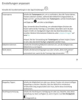

Schau mal hier die Anleitung, wie du den Clip Modus deaktivierst (direkt an der Inspire) und wie du die Herzfrequenzmessung aktivierst (in der App):
Tausend Dank, es lag tatsächlich an der Einstellung "am Handgelenk *, jetzt mißt sie wieder. Top!
