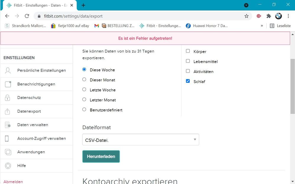

schade, heute wwieder wie immer, keine aussführlichdd schlafanayse wie gestern.,
die  csv datei wurde nicht gesendeet, und auch ddie anzeige von emails funktioniert nicht. sogar meine G501D player tastaatur zeigt den eingang einer email also funktioniert die abfrage prinzipiel... eeben nur nicht beim fitbit. ich hätte das ding gerne umgetauscht. kannst du mir dabei hilfreich sein für die gharantie sieht man ja dass es am 25.112.2020 erstmals in betrieb genommen wurde. alles in allem bin ich sehr enttäuscht, und überlege das ding zu verschleudern und mir was GUTES zu kaufen. im grudee habe ich nur eine uhr mit schrittzähler.....

Hi @SunsetRunner , vielen Dank für deine Antwort und beigefügte Bilder.
Bezüglich der Export der Daten, ist unser Team bewusst der Situation und arbeitet gerade an einer Lösung dafür.

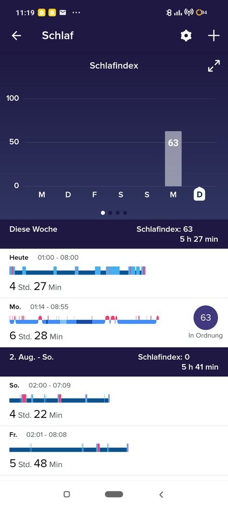

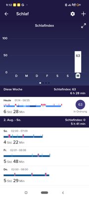

Bezüglich der Schlafphasen:
Wenn du auf die Aufzeichnung tippst, bei der dir keine Schlafphasen angezeigt werden, solltest du eine Meldung erhalten, die dir erklärt wieso du keine erhalten hast. Wie lautet diese Meldung?

Die Probleme hören nicht auf: für die letzte Nacht habe ich die schlafzeiten manuell gestartet, also schlaf Zeitpunkt getippt und wach beim Aufstehen ebenfalls getippt. Zuerst hatte ich überhaupt keine korrekte Anzeige, nur einen blauen Strich. Als ich das dann gelöscht hatte und die Schlafzeiten manuell eingegeben habe, habe ich einen Ergebnis bekommen. Das zweite Problem ist seit neuestem kriege ich morgens ein feuerwerk für gelaufene Meter. Die noch nicht einmal stimmen. Es werden 900 Schritte angezeigt obwohl ich gerade aufgestanden bin. Wie kriege ich das feuerwerk weg. Das könnte ich ja noch ertragen aber gleichzeitig brummt mein Tracker auf dem Handgelenk. Und wie kriege ich eben auch dieses brummen weg? Der nächste Fehler ist: er zeigt mir keine E-Mails an. Ich habe mir testweise eine E-Mail geschickt, nichts wurde angezeigt. Ich bin inzwischen sehr sehr unzufrieden mit mit meinem Tracker.
Alles was ich will ist dass er mir meine schlafzeiten korrekt anzeigt, mich nicht mit irgendwelchen feuerwerken oder Brummtönen nervt, und dass er mir meinen e-Mail Eingang anzeigt..... Das Firmware-Update hat überhaupt nichts gebracht, im Gegenteil.
