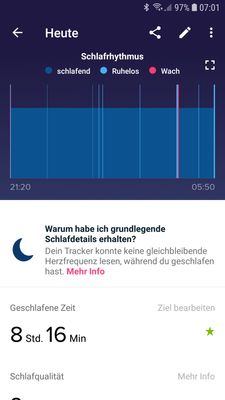

Die angeführten Bedingungen habe ich bereits bei anderen Diskussionen gelesen und treffen in meinem Fall allesamt nicht zu.
Folgende Meldung wird bei mir angezeigt:
Hallo @Nimari , vielen Dank für deine Rückmeldung und das beigefügte Bild.
Die Meldung zeigt uns, dass die Herzfrequenz nicht richtig erfasst werden konnte, so dass die Schlafphasen nicht gemessen werden.
