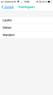

Hallo, ich habe mir die fitbit inspire zusätzlich zu meiner charge 2 geholt, da ich sie insbesondere zum schwimmen nutzen möchte. Nur ich bekomme schwimmen als Training nicht eingestellt. Unter erweiterte Einstellung finde ich nix wo ich schwimmen einstellen könnte und bei Training kommt nur gehen,laufen,Rad fahren. Heute bin ich 1 Stunde durchgängig geschwommen und das würde mir als Schritte angezeigt. Kann mir evtl jemand weiterhelfen? Lg rose

Hallo vielen Dank Rodrigo, auf automatisch schwimmen erkennen ist es eingestellt, aber das hat es nicht erkannt, wahrscheinlich bin ich zu langsam geschwommen 😉 und manuell kann ich es nicht aktivieren, da es nicht in der Liste zu finden ist  lg

Hallo @RodrigoMFitbit, danke für die Antwort, das automatische erkennen habe ich eingestellt, leider erkennt es schwimmen trotzdem nicht automatisch sondern es zeigt mir immer Schritte an. Manuell einstellen kann ich schwimmen immer noch nicht da es in meiner Liste nicht aufgelistet ist Mit freundlichen Grüßen Rose
