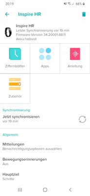

  • Seit dem Hardware update funktioniert meine trainingsaufzeichnung nicht mehr richtig.
  • Ich starte manuell am tracker, gps über Smartphone ist aktiviert, doch es wird nur Die Zeit gestartet und die Puls Werte jedoch die Strecke fehlt.
  • Starte ich über die app manuell dann habe ich die Strecke aber keine pulswerte.
  • Tracker Neustart ohne Erfolg

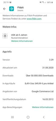

Hi @Stefanju , herzlich willkommen bei der Community! Vielen Dank für deine Informationen und beigefügte Bilder. Gerne helfe ich dir mit der Aufzeichnung deines Trainings.

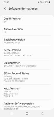

Die Einstellung habe ich nicht verändert seit dem Hardware update, davor lief alles super.
Ich benutze ein samsung Galaxy,A40 mit Android 10, siehe Anhang.
