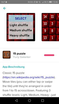

ich habe bei meiner Versa das Problem, dass eine APP einfach nicht fertig installiert wird und sich auch nicht löschen lässt. Wirklich sämtliche Versuche aus diversen Forenbeiträgen habe ich versucht.
Ich habe die Versa mehrfach auf Werkseinstellungen zurück gesetzt.
Dann habe ich sie wieder in der Handyapp als neues Gerät hinzugefügt.
Unter "Meine Apps" sind dann wieder alle APPs, vorhanden. daneben die Buttons Aktualisieren bzw. Installieren.
Die Aktualisierung schlägt dann wieder und wieder fehl und wird nie abgeschlossen. Somit bekomme ich auch nie die Möglichkeit, sie zu entfernen.

(übrigens die App mit der das Chaos begann nennt sich 15Puzzle - deren Installation wurde nie fertiggestellt)

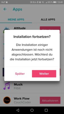

Auf dem Handy (Huawei P10, Android 😎 ist diese App definiv nicht in der Android Betriebssystem Umbegung installiert. Sie ist auch im Google Store nicht von diesem Author/Entwickler verfügbar.
Zu finden ist sie lediglich innerhalb der FitBit App am Handy unter "ALLE APPS".
Dort hatte ich sie auch ausgewählt und "Installieren" angewählt.(so wie viele andere Apps, mit denen alles geklappt hat).
Seit dem kommt immer nur der Fortschrittsladebalken, der immer wieder von vorne anfängt und nie fertig wird (habe das Handy dafür über eine Stunde nicht in den standby mode gelassen - hat aber nicht geholfen)
Wenn ich die Fitbit App dann beende und wieder aufrufe erhalte ich folgende Meldung (siehe Screenshot)
Drücke ich hier auf Weiter (oder auch auf Später, habe mehrfach alles versucht) kann ich danach bei der App auf die Schaltfläche Aktualisieren drücken und das Spiel beginnt von vorne...

-15Puzzle(ladebalken füllt sich und beginnt endlos wieder von vorne)

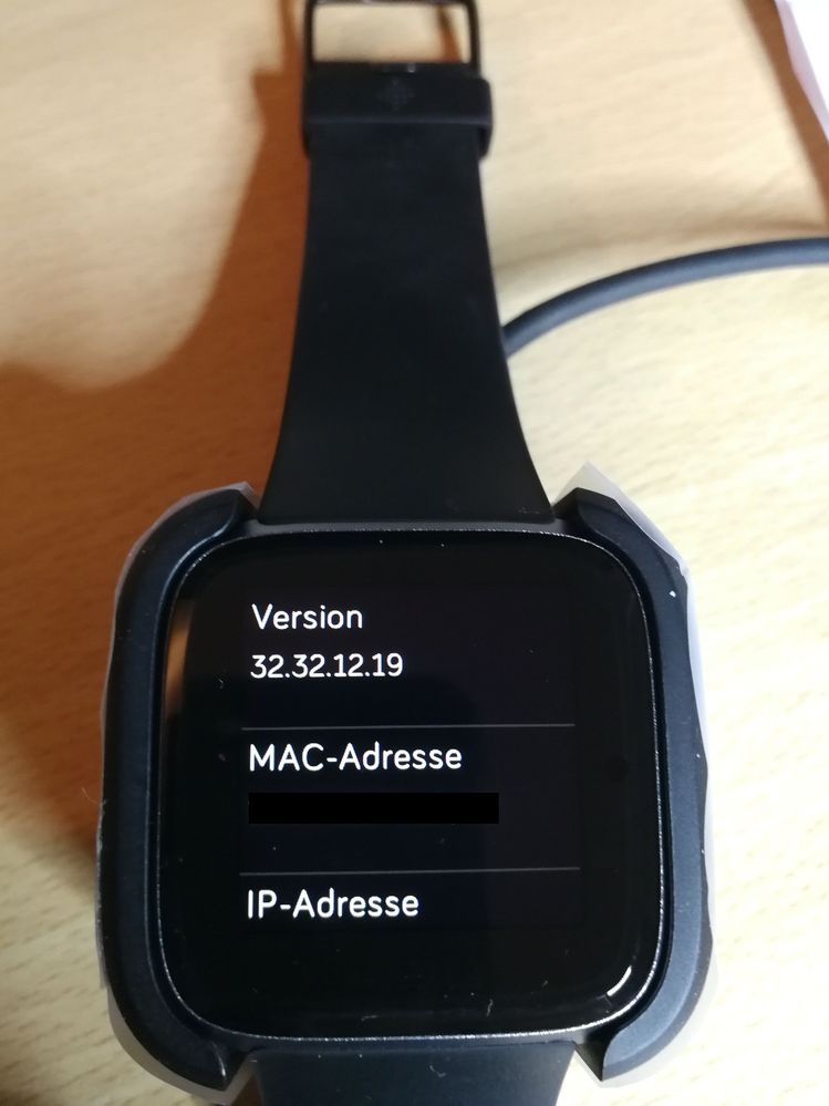

* keine Änderung, die Firmwareversion ist noch immer 32.32.12.19

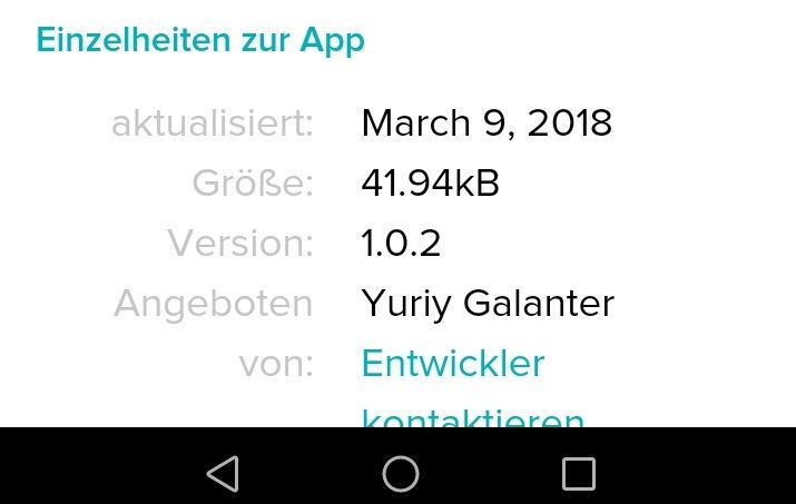

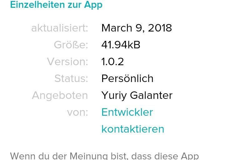

Ausser: Die Infos bei der 15Puzzle App haben sich verändert. Hier ist ein Status "Persönlich" dazugekommen.
Hier von gestern abend:IMG_20181114_172224.jpg
und hier der Infos von eben:
also zumindest passier hier irgendwas....
mal sehen was das wird....

15 Puzzle ist jetzt nicht mehr auf dem Server und alle (oder zumindest sehr viele) Benutzer haben trotzdem immer noch massive Probleme - inklusive des Entwicklers selbst!
Soll heißen, es ist z.Z. nicht möglich den Installationsversuch zu stoppen und andere Apps zu installieren. Es hat tatsächlich 2 Tage Anstrengung vom Entwickler aus gebraucht, die software developer von Fitbit dazu zu bewegen, die App überhaupt mal vom Server zu entfernen. Da sind vermutlich noch einige Leute zusätzlich in die Falle getappt obwohl das Problem schon bekannt war!
Ich muss es einfach noch einmal sagen:
Ein/e Produkt/Software auf den Markt zu bringen, das/die einen missglückten Installationsversuch nicht abbrechen kann ist im Jahr 2018 schier unfassbar. Das eine etablierte Firma etwas in dieser Art programmiert ... da würde man als normaler Mensch garnicht drauf kommen.
Das ist wirklich total daneben!
Nun stellt sich die Frage, ob es jemals eine Lösung geben wird (geben kann) oder meine Versa als defekt zu betrachten ist.

@Flixydanke für den Tip, ich habe, dem hoffentlich nicht zu sehr genervten, Entwickler gerade geschrieben, mal sehen ob das dann auch bei mir funtktionert.
Ja, leider kommt vom Support hier nichts brauchares - ich bin mir mittlerweile gar nicht mehr sicher, ob hier der community-level-support hier noch menschen am Keyboard sitzen hat, oder ob das ein KI-Bot ist, der die Anfrage hier beantwortet ...
naja ... bin mal gespannt was da jetzt vom Entwickler kommt...
Edit:
@Flixyhabe soeben vom Entwickler Antwort bekommen. Er hat mir einen Link gesendet, mit dem ich dann einen DEINSTALLIEREN Button bekam - und es hat auch gleich funktioniert. Kaum war die 15Puzzle APP aus der Liste, haben auch alle anderen Apps aus der Warteschlange weitergeladen und die Installation auf der Versa erfolgreich durchgeführt.
Vielen Dank an Flixy und an den Entwickler der App.
