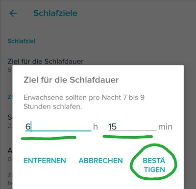

  • Unter "Schlafziele", kann man ja eigentlich die "Schlafenszeit" oder "Aufstehzeit", einstellen, da steht aber nur "ENTFERNEN oder ABBRECHEN", das Feld OK“ ist nicht vorhanden.
