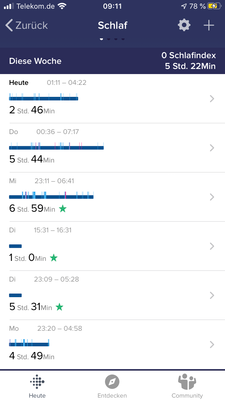

Auswertung der Schlafphasen erneut regelmäßig fehlerhaft
[iOS Fitbit App 3.16(928), Versa Geräteinfo: Version 72.70.7140]
Same procedure as last year? Same procedure as every year!
Die ersten Probleme mit der Schlafaufzeichnung tauchten bei meiner Anfange Februar 2019 gekauften Versa schon nach einigen Wochen auf. Tipps vom Fibit Support (hier in der Community) brachten keine Besserung. Weder das Verschieben der Versa am Arm nach oben, noch Versuche mit unterschiedlichen Weiten des Armbandes, das Aus-/Einschalten der Synchronisierung oder das komplette Zurücksetzen der Versa. Es änderte sich nichts. Irgendwann funktionierte es (bis auf wenige Aussetzer) wieder, völlig willkürlich scheinbar und ohne ersichtlichen Grund.
Ende September/Anfang Oktober ging das Ganze von Vorne los (siehe Beitrag hier im Forum). Same procedure. Same results. Irgendwann war ich es leid und habe die Versa beim Händler umgetauscht. Und siehe da: Alles einwandfrei. Zumindest bis Ende Januar lief alles tadellos. Dass immer wieder mal eine Nacht keine korrekte Aufzeichnung möglich ist, kann viele Ursachen haben und ... das ist völlig okay, damit kann man leben. Allerdings nahmen die Ausfälle in den kommenden Wochen wieder zu. Erst 2/7, dann zwischen 4/7 und 5/7 und aktuell 7/7 Nächten vereinfachte Schlafaufzeichnung.
Damit sind wir wieder an dem Punkt, an dem die vereinfachte Schlafaufzeichnung die Regel und die korrekte Auswertung meiner Schlafdaten die große Ausnahme ist. Geändert hat sich nichts ... keine veränderte Position der Versa am Arm ... gleich Weite beim Armband und - nein - ich habe auch nicht ab- oder zugenommen, so dass die Versa dadurch anders sitzen könnte. Weder an den Einstellungen der Versa, noch an den Einstellungen in der Fitbit App wurden Änderungen vorgenommen. Gegen ein selbstgemachtes Problem spricht auch, dass die Aufzeichnung ja zwischendurch immer wieder mal für einige Tage funktioniert hat. Ich habe inzwischen keine Erklärung mehr und muss sagen, dass ich - Stand jetzt - die Fitbit Versa weder ein weiteres Mal kaufen, noch an Freunde und Bekannte weiterempfehlen würde. Ich hatte mich seinerzeit explizit wegen der guten und detaillierten Schlafauswertung der Fitbit-Geräte für die Versa entschieden. Wenn diese funktioniert, ist sie konkurrenzlos. Aber eben nur dann.
Einziger Unterschied, der mir im Vergleich zu Bekannten, die weniger Probleme mit ihrem Fitbit-Gerät haben, aufgefallen ist: ich aktualisiere die Fitbit-App und/oder Software der Versa immer sofort und werde das Gefühl nicht los, dass ich mir gerade damit permanent Fehler einfange, die ich mit der alten Version nicht hatte. Wie heißt es doch so schön: Never touch a running system.
Ich brauche jetzt eine Lösung, die auch wirklich und dauerhaft funktioniert. Und bitte nicht wieder die "Armband zu locker oder zu fest - Nummer" - das habe ich hundertmal durch und das sollte für einen Tracker dieser Preisklasse auch nicht das Thema sein.IMG_3598.PNG

Hier kannst du beispielhaft sehen, wann und wie sich das alles verändert hat. Die erste Zahl steht für die Anzahl Tage mit "vereinfachten Schlafdetails" in der jeweiligen Woche. Leider weiß ich nicht mehr, was das so alles an Updates (App und Versa) gelaufen ist.
Aktuelle Woche: 5/7 (also bisher jede Nacht)
Letzte Woche: 2/7
17.-23. 2. - 5/7
10.-16.2. - 4/7
3.-9.2. - 1/7
27.1.-2.2. - 2/7
20.1.26.1. - 0/7
13.1.-19.1. - 1/7
6.1.-12.1. - 0/7
30.12.-5.1. - 0/7
23.12.-29.12. - 1/7
16.12.-22.12. - 0/7
9.12.-15.12. - 0/7
2.12.-8.12. - 0/7
Thema erledigt? Mir präsentiert sich meine Versa nach wie vor als unzuverlässiger Billigtracker. Das Xiaomi Mi Band lief da deutlich stabiler ... und das zu einem Bruchteil des Preises einer Versa.  Hier mal die (Nicht-) Aufzeichnungen seit dem letzten Beitrag. Und nun?
7.3. - 8.3. korrekt aufgezeichnet
9.3. - 10.3. vereinfachte Schlafdetails
11.3. - 13.3. korrekt aufgezeichnet
14.3. - 19.3. vereinfachte Schlafdetails
20.3. korrekt aufgezeichnet
21.3. - 25.3. vereinfachte Schlafdetails
26.3. - 27.3. korrekt aufgezeichnet
28.3. vereinfachte Schlafdetails
29.3. korrekt aufgezeichnet
30.3. - 7.4. vereinfachte Schlafdetails
8.4. korrekt aufgezeichnet
9.4. vereinfachte Schlafdetails
10.4. korrekt aufgezeichnet
11.4. vereinfachte Schlafdetails
12.4. - 15.4. korrekt aufgezeichnet
16.4. - 21.4. vereinfachte Schlafdetails
